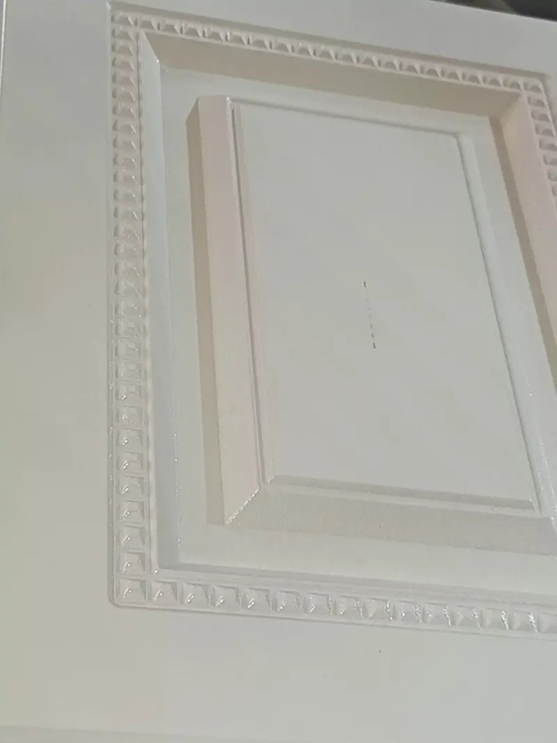

Автоматический покрасочный станок с ЧПУ. Оборудование имеет жесткую сварную станину и рабочее поле 1500×3000 мм. Покрасочный робот с ЧПУ оснащён надёжной системой управления UCCNC, которая гарантирует высокую точность перемещения краскопультов и плавность хода на больших скоростях.

Фиксация заготовок: установленная над столом камера делает снимок хаотично разложенных фасадов или дверей на рабочем поле станка.
Нейросетевой анализ: интеллектуальная программа «Новик-Вектор» автоматически распознает детали и мгновенно выстраивает их цифровые контуры.
Контроль оператора: при необходимости оператор линии может в пару кликов скорректировать границы или добавить внутренние вырезы вручную.
Создание G-кода: программа в автоматическом режиме за 1 секунду генерирует управляющий G-code с учетом выбранных настроек факела и скорости.
Окрашивание: готовый файл моментально загружается в стойку UCCNC, которая запускает прецизионную покраску деталей роботом.

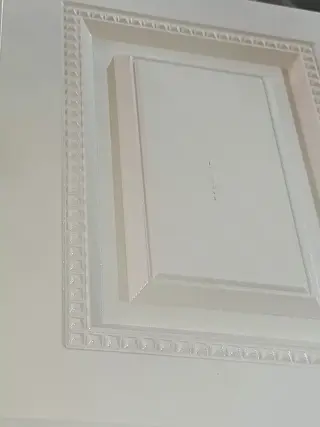

Покрасочный робот с ЧПУ используется для автоматической покраски мебельных фасадов из МДФ и массива, окраски межкомнатных и входных дверей, нанесения лака на деревянные панели и плинтусы. Оборудование отлично справляется с покраской плоских и профильных деталей сложной формы, нанесением грунтов и клеевых составов, а также идеально подходит для серийного производства с минимальным участием оператора.
