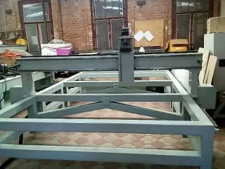

Станины для станков с ЧПУ — работа по техническому заданию заказчика
На нашем сайте представлены образцы наиболее востребованных станин, однако мы специализируемся на производстве станин для станков с ЧПУ по индивидуальному техническому заданию заказчика. Это позволяет нам создавать станины для станков с ЧПУ, полностью соответствующие специфике вашего оборудования.
Размеры станин для станков с ЧПУ, которые мы изготавливаем
Минимальный размер станины: 600×900 мм — для компактных настольных и напольных станков с ЧПУ.
Стандартные размеры: от 1300×2500 мм до 2500×7000 мм — для промышленных фрезерных, токарных и шлифовальных станков.
Максимальная длина станины: до 30000 мм (30 метров) — для протяжённых портальных обрабатывающих центров и специализированного оборудования.
Мы изготавливаем станины для станков с ЧПУ любой длины и конфигурации под ваши требования. Ограничений по габаритам нет — всё зависит от технического задания.
Особенности наших станин для станков с ЧПУ

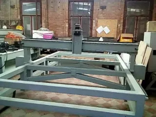

Максимальная жесткость. Станины для станков с ЧПУ имеют цельносварную конструкцию из толстостенной стали (толщина стенки 6-8 мм), которая выдерживает серьезные нагрузки при силовой обработке металлов и дерева.
Прочное молотковое покрытие. Станины для станков с ЧПУ окрашиваются молотковой краской Мистер Хаммер. Это покрытие обладает повышенной устойчивостью к механическим повреждениям, вибрациям и агрессивным средам (масло, СОЖ, стружка). Молотковая фактура скрывает мелкие дефекты и придает изделию профессиональный промышленный вид.
Готовность к монтажу. Станины для станков с ЧПУ полностью подготовлены для установки: все посадочные места обработаны на 4-осевом центре, просверлены отверстия под крепления направляющих, шпинделя и других узлов.
Технология изготовления станин для станков с ЧПУ
Мы свариваем станины для станков с ЧПУ и порталы из стального профиля. После сварки все конструкции проходят обязательный виброотпуск для снятия внутренних напряжений. Затем выполняется фрезерование на 4-осевом обрабатывающем центре производственного предприятия Новик сервис с рабочим полем 7000×2500×1000 мм и точностью ±0,025 мм/м.
Снятие внутренних напряжений виброотпуском станин для станков с ЧПУ
После сварки все станины для станков с ЧПУ проходят обязательную обработку методом виброотпуска. Специальный вибратор создает резонансные колебания в конструкции, которые снимают внутренние напряжения металла без нагрева.
Преимущества виброотпуска для станин для станков с ЧПУ
Не требует больших печей — можно обрабатывать крупногабаритные изделия длиной до 30 метров.
Энергоэффективность — в 50-100 раз меньше затрат энергии по сравнению с термоотпуском.
Не изменяет структуру металла и его твердость.
Возможность обработки на месте эксплуатации.
Экологичность — нет выбросов и деформаций от нагрева.
Гарантирует стабильность геометрии станины для станков с ЧПУ на протяжении многих лет.
Высокоточная механическая обработка станин для станков с ЧПУ
Все посадочные места под направляющие, отверстия и плоскости обрабатываются на четырехосевом обрабатывающем центре с точностью ±0,025 мм на 1 метр. Это обеспечивает идеальную геометрию для монтажа линейных направляющих и гарантирует точность работы всего станка.
