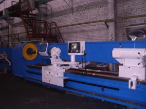

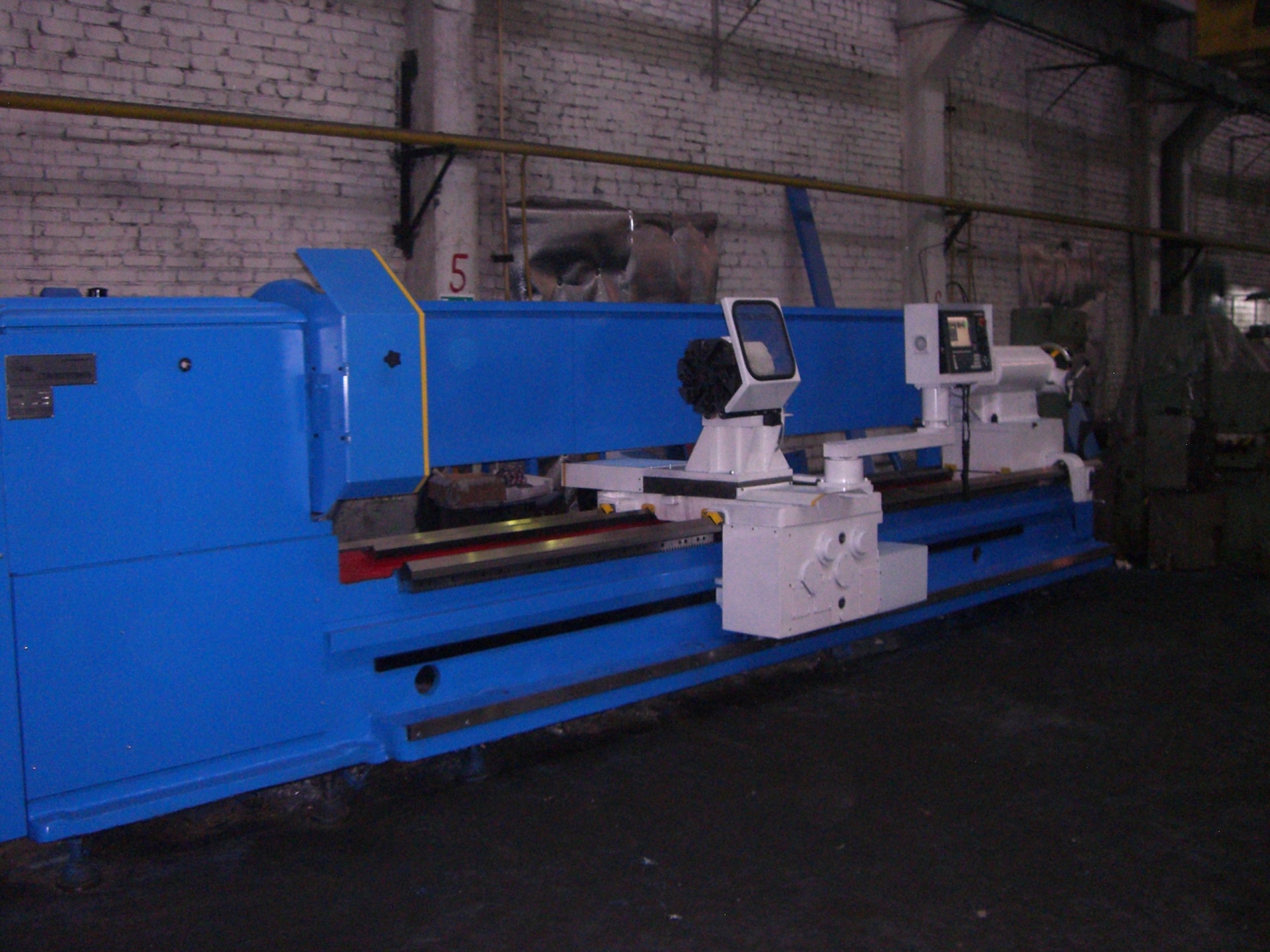

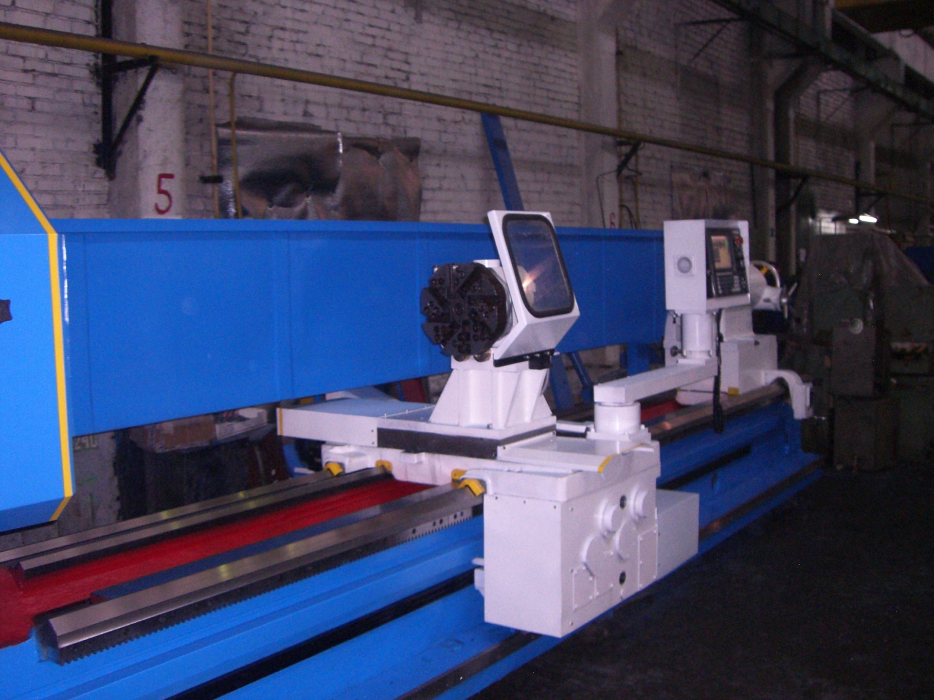

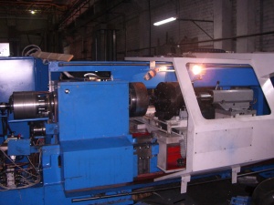

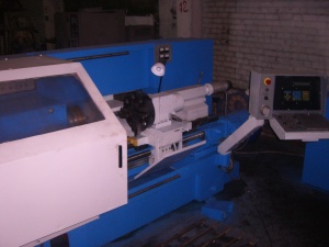

Специальный токарный станок с ЧПУ мод. РТ117Ф3 РМЦ 1000-16000мм
Обновлено 27.10.2026 244089
 Высокая мощность привода и жесткость станка, широкийдиапозон частоты вращения шпинделя и подач позволяют полностью использовать возможности прогрессивных инструментов при обработке различных материалов.Класс точности станка П (повышенная) по ГОСТ 8-82. Станок оснащается современными устройствами ЧПУ типа NC210, Sienumeric 802D, Sienumeric 840D, Fagor 8055T и др.
ТЕХНИЧЕСКИЕ ХАРАКТЕРИСТИКИ СПЕЦИАЛЬНОГО ТОКАРНОГО СТАНКА с ЧПУ РТ-117Ф3
Наибольший диаметр детали, мм:
устанавливаемой над станиной    1200
обрабатываемой над станиной    1140
устанавливаемой и обрабатываемой над суппортом    900
    устанавливаемой над выемкой станины    1650*
   Длина выемки от торца патрона, не менее, мм    390*
   Наибольшая длина обрабатываемой детали, мм    1000, 3000, 4800, 6000, 8000, 10000, 12000, 16000
   Диаметр цилиндрического отверстия в шпинделе, мм    128
   Размер конца шпинделя передней бабки по DIN    2-15M
   Количество ступеней частот вращения шпинделя    24
   Пределы частот вращения шпинделя, об/мин    5 ... 500
   Пределы рабочих подач суппорта:
    продольных, мм/об    0,06 ... 2,42 (0,06 ... 19,36 ****)
    поперечных, мм/об    0,022 ... 0,88 (0,022 ... 7,04 ****)
    резцовых салазок, мм/об    0,022 ... 0,88 (0,022 ... 7,04 ****)
   Пределы шагов нарезаемых резьб:
    метрических, мм    1 ... 96
    дюймовых, ниток/дюйм    24 ... 1/4
модульных, модуль    0,5 ... 24
питчевых, питч диаметральный    96 ... 1
   Мощность привода главного движения, кВт    22 (30 по заказу)
   Наибольший вес детали, обрабатываемой в центрах, кг    8000 *,  10000 ***
   Масса станка (с электрооборудованием), кг    11000, 13000, 16000, 17500,18600, 22000, 25000, 30000
   Габариты:
    длина, мм    4100, 6140, 8000, 9000, 11200, 13000, 15000, 19000
    ширина, мм    2110
    высота, мм    2000
* - для станков с выемкой в станине с РМЦ 1000, 3000 мм.
** - для станков с РМЦ до 3000 мм.
*** - для станков с РМЦ свыше 3000 мм.
**** - только при частоте вращения шпинделя от 5 до 63 об/мин (кроме 38 и 55 об/мин).
ОСОБЕННОСТИ КОНСТРУКЦИИ СПЕЦИАЛЬНОГО ТОКАРНОГО СТАНКА с ЧПУ РТ-117Ф3
жесткость, виброустойчивость и температурная стабильность конструкции позволяют получать необходимую точность обработки;
две призматические направляющие станины в сочетании с высокой надежностью других узлов обеспечивают длительный срок экс¬плуатации станка с сохранением первоначальной точности;
точение длинных конусов производится одновременным выполнением продольной подачи суппорта и подачи резцовых салазок при соответствующем их повороте;
коробка подач обладает высокой жесткостью кинематической цепи;
все силовые зубчатые колеса кинематической цепи изготовлены из легированной стали, закалены и отшлифованы;
ограждения зоны резания и патрона, электрические и механические блокировки гарантируют безопасную работу на станке.
   Стандартное оборудование токарного станка РТ-117Ф3:
люнет подвижный (ф 70 ... 250 мм);
люнет закрытый (ф 100 ... 500 мм);
люнет открытый (ф 500 ... 800 мм для станков с РМЦ 6000 мм и выше);
патрон четырехкулачковый ф 1000 мм;
опоры клиновые.
   Оборудование к станку РТ-117Ф3 поставляемое за отдельную плату:
патрон четырехкулачковый ф 1250 мм;
патрон трехкулачковый ф 400 мм;
резьбоуказатель;
конусная линейка (с длиной обработки 500 мм или 700 мм);
люнет неподвижный (ф 440 ... 700 мм) - для РТ117Ф3;
сменные  зубчатые  колеса для   нарезания специальных резьб 11,5 и 27 ниток/дюйм;
люнет открытый (ф 650 ... 900 мм);
люнет открытый (ф 300-500 мм);
