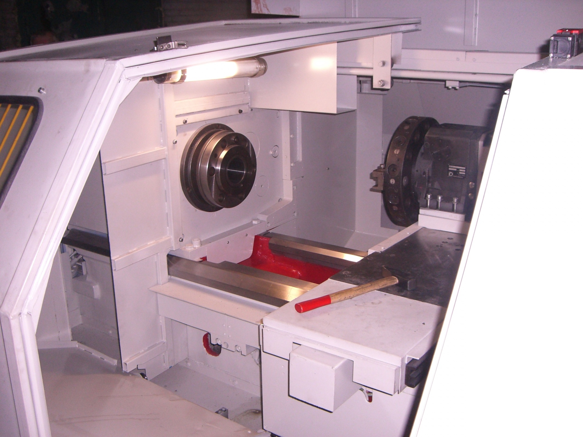

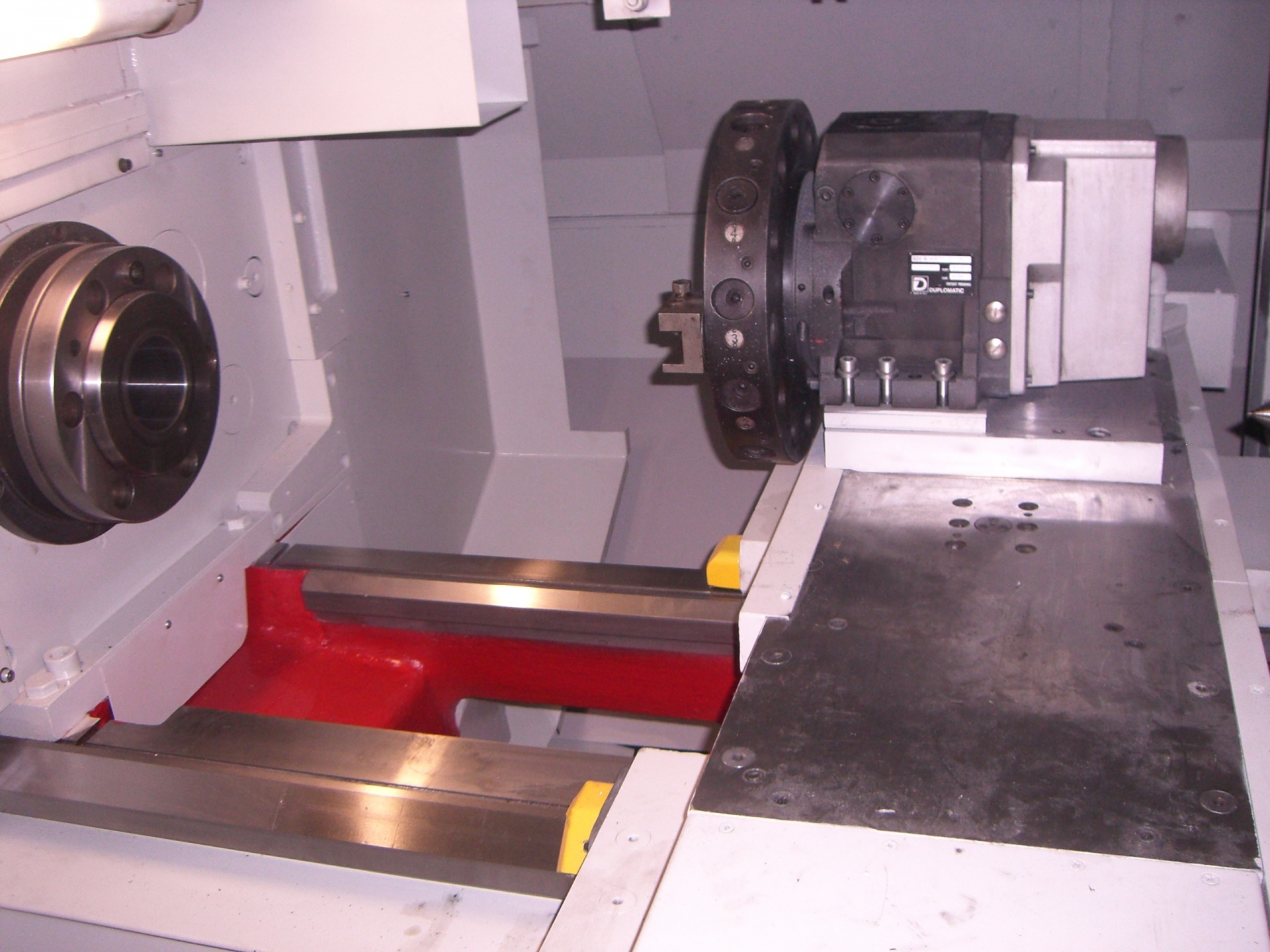

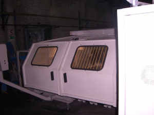

Станок специальный токарный с ЧПУ 16МЗ0Ф3
Жесткая конструкция основных узлов, закаленные направляющие, применение импульсной смазки гарантируют длительное сохранение точности. Охлаждение непосредственным подводом СОЖ к каждому инструменту позволяет вести обработку на высоких режимах резания и снижает интенсивность изнашивания инструмента.
   Гидрофицированное управление пинолью задней бабки, механизированный зажим и разжим патрона, наличие транспортера стружки до минимума упрощают работу оператора.
   Станок оснащен одной револьверной головкой и борштангой для растачивания глубоких отверстий. Такая инструментальная оснащенность дает возможность получить широкий спектр технологических возможностей станка. Класс точности станка П (повышенная) по ГОСТ 8-82. Станок оснащается современными устройствами ЧПУ типа NC210, Sienumeric 802D, Sienumeric 840D, Fagor 8055T и др.
