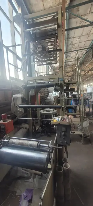

Плёночный экструдер КМТ-45
Артикул: 7435
Плёночный экструдер КМТ-45 производства Тайвань, 2008 года выпуска, для изготовления полиэтиленовой плёнки методом экструзии с раздувом рукава. Диаметр шнека 45 мм, рабочая ширина плёнки до 700 мм, производительность до 55 кг/ч в зависимости от конфигурации.
✅ НАЗНАЧЕНИЕ
Экструзионная установка предназначена для производства полиэтиленовой плёнки рукавного типа. Подходит для предприятий по переработке вторичного сырья и организации собственного участка производства плёнки.
✅ СОСТОЯНИЕ
Оборудование б/у, рабочее. Сейчас отключено и в производстве не используется. Ремонт не требуется. Проверить оборудование и выполнить запуск можно на месте. В комплекте также есть новый шнек.
⚙️ КОМПЛЕКТАЦИЯ
Экструзионная головка
Вытяжное устройство
Намоточное устройство
Охлаждающая воздуходувка
Новый шнек

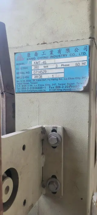

✅ ТЕХНИЧЕСКИЕ ХАРАКТЕРИСТИКИ
Производитель: Тайвань
Год выпуска: 2008
Диаметр шнека: 45 мм
L/D: 28:1
Мощность: 8,6 кВт
Приводной электродвигатель: регулируемая скорость, 20 л.с.
Охлаждение цилиндра: 2 вентилятора по 1/16 л.с.
Охлаждающая воздуходувка: 3 л.с.
Автоматическое терморегулирование головки: 2 зоны
Рабочая ширина плёнки: 700 мм
Вытяжной валик: 800 мм
Скорость вытяжки: до 75 м/мин
Ширина валика намоточного устройства: 800 мм
Ширина намотки: 700 мм
Габариты: 470 × 165 × 400 см
Горизонтальная конфигурация H:
Диаметр головки: 70/90 мм
Кольцевой зазор для подачи воздуха: 120 мм
Мощность нагрева головки: 6 кВт
Толщина плёнки: 0,008–0,10 мм
Производительность: 10–45 кг/ч
Вертикальная конфигурация L:
Диаметр головки: 120 мм
Кольцевой зазор для подачи воздуха: 250 мм
Мощность нагрева головки: 4 кВт
Толщина плёнки: 0,002–0,2 мм
Производительность: 20–55 кг/ч
Фактическая производительность на предприятии — около 300 кг за 8-часовую смену.
✅ ВОЗМОЖНОСТИ
КМТ-45 подходит для производства полиэтиленовой плёнки различной толщины и ширины, в том числе при работе с вторичным полимерным сырьём. Может использоваться как самостоятельный участок плёночной экструзии на предприятии по переработке вторсырья.
✅ ОСМОТР И ПРОВЕРКА
Оборудование можно проверить и запустить на месте. Показ в работе возможен. Погрузка предусмотрена. Форма оплаты - наличный расчёт, безналичный расчет без НДС дороже.
По вопросам комплектации, технического состояния и организации осмотра — пишите или звоните.
