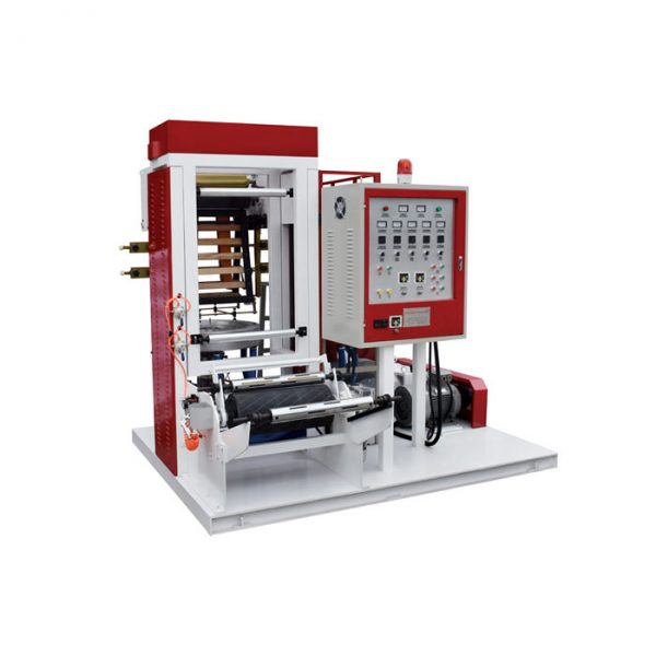

Компактный рукавный экструдер RG-45
Обновлено 18.12.2023 897394
Компактный рукавный экструдер RG-45 - идеальное решение для производства высококачественных рукавов различных размеров и конфигураций. Он обладает небольшим размером, но при этом обеспечивает высокую производительность и точность экструзии.
  • Модель: RG-45
  • Материал пленки: HDPE / LDPE / LLDPE / 100% биоразлагаемый материал (100% разлагаемый материал)
  • Диаметр шнека: 45 мм
  • Отношение длины шнека к диаметру: 30:1
  • Ширина пленки: 100 - 500 мм
  • Толщина пленки: 0,008 - 0,10 мм
  • Производительность: ~ 35 кг/ч
  • Мощность основного двигателя: 11 кВт
  • Общая мощность: 20 кВт
  • Количество постов намотки: 1 шт
  • Система смены рулонов: Механическая
  • Питание: 380 В (220 В - Опционально) / 50 Гц
  • Габаритные размеры: 2300 х 2000 х 2300 мм
  • Вес: 2000 кг
