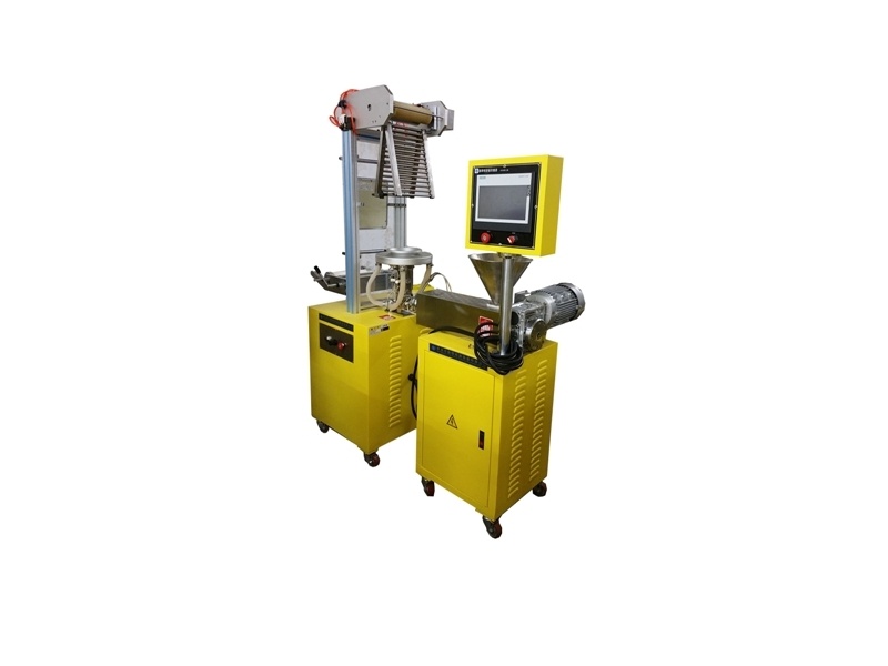

Лабораторный рукавный экструдер для пленки
Обновлено 26.10.2026 105370
Общие параметры
Производительность: 5-8 кг/час
Перерабатываемый материал: ПНД, ПВД
Ширина получаемого рукава: 35-100 мм
Параметры электропитания: 3Ф, 380 В, 50 Гц
Габариты (Д×Ш×В): 1400×700×2000 мм
PLC управление Siemens
Масса: 560 кг
Технические характеристики
Одношнековый экструдер:
            -диаметр шнека Ø20 мм
            -отношение L/D 30:1
-5 зон нагрева цилиндра, 5кВт
-мощность вентиляторов охлаждения 5×50 Вт
            -производительность 10-15 кг/час
            -материал шнековой пары 38CrMoAlA, азотирование 0,4-0,7 мм
            -мощность двигателя 2,2 кВт
Экструзионная головка:
            -диаметр Ø25мм
            -кольца обдува: 320 мм
            -2 зоны нагрева
            -мощность обдува 0,4 кВт
Тянущее устройство и намотчик:
-мощность двигателя протяжки 0,22 кВт
-ширина тянущих валков 150 мм
-независимый электропривод
-однопозиционный намотчик
-скорость намотки 0,5-10 м/мин
Блок управления:
-PLC управление Siemens
-сенсорный экран
- регулировка частоты вращения шнека
- PID контроль температуры
