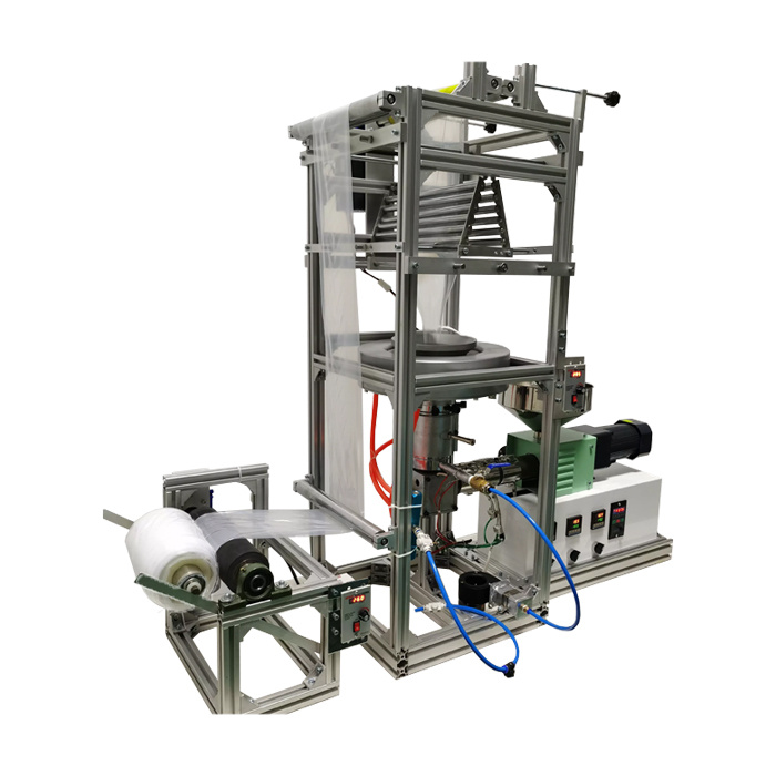

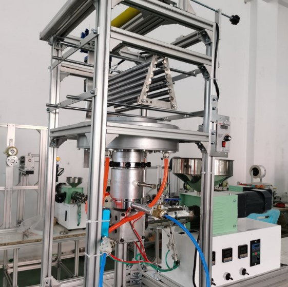

Настольный рукавной экструдер SJ35
Обновлено 23.05.2023 406294
  • Модель: SJ35
  • Максимальная ширина производимой пленки: 280 мм
  • Толщина производимой пленки: 0,03-0,1 мм
  • Производительность: 1-2 кг/ч
  • Диаметр выдувной головы: 25 мм
  • Диаметр шнека: 35 мм
  • Скорость вращения шнека: 15 об/мин
  • Соотношение диаметра к длине шнека: 11:1
  • Материал шнека: 38CrMoAlA
  • Толщина нитридного слоя: 0,5 ~ 0,7 мм
  • Твердость поверхности: HV 850 ~ 940
  • Тип управления: Однофазный электронный регулятор скорости
  • Мощность нагрева: 800 Вт
  • Мощность главного двигателя: 250 Вт
  • Питание: 220 В
  • Общая мощность экструдера: 1100 Вт
  • Габаритные размеры оборудования: 2000 х 200 х 900 мм
  • Габаритные размеры в упаковке: 1000 х 350 х 1100 мм
  • Вес: 70 кг
