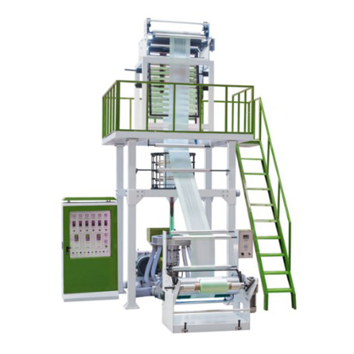

Рукавный экструдер для производства полиэтиленовой пленки CH-E800
Обновлено 09.01.2025 480072
  • Модель: CH-E800
  • Применяемые материалы: HDPE / LDPE / LLDPE
  • Тип производимой пленки: Рукавная, однослойная
  • Максимальная производительность: ~50 кг/ч
  • Максимальная ширина пленки: 800 мм
  • Толщина пленки: 0,008 – 0,1 мм
  • Диаметр комплектных голов: 80 - LDPE, 150 - LDPE мм
  • Диаметр шнека: 55 мм
  • Отношение длины шнека к диаметру: 28:1
  • Материал шнека: 38CrMoAlA
  • Скорость вращения шнека: 10 – 80 об/мин
  • Диаметр выдувного кольца: 780 мм
  • Мощность основного двигателя: 15 кВт
  • Общая мощность: ~32 кВт
  • Язык интерфейса сенсорного экрана: Английский
  • Язык пульта управления: Русский
  • Цвет оборудования: Белый, зеленый
  • Питание: 380/50 В/Гц
  • Габаритные размеры: 4500 × 2200 × 4500 мм
  • Вес станка: 2500 кг
