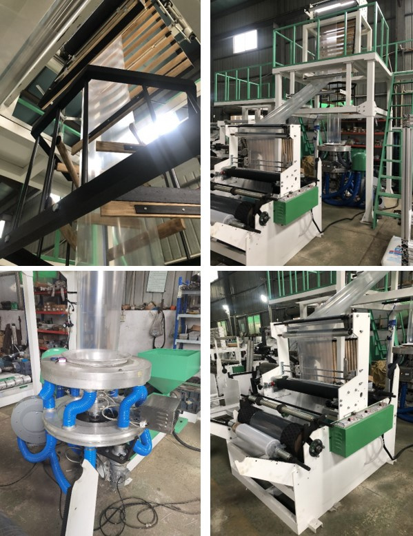

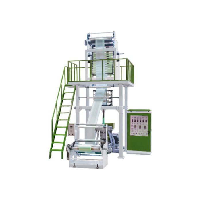

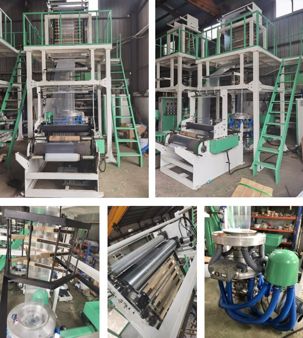

Экструдер для производства полиэтиленовой пленки CH-E1500
Обновлено 17.10.2023 455050
  • Модель: CH-E1500
  • Максимальная ширина пленки: 1500 мм
  • Производительность: 80 - 100 кг/ч
  • Материал пленки: HDPE / LDPE / LLDPE
  • Толщина пленки: 0,008 – 0,2
  • Диаметр комплектной головы: 300 мм
  • Ширина вала намотки: 1600 мм
  • Диаметр шнека: 75 мм
  • Отношение длины шнека к диаметру: 28:1
  • Материал шнека: 38CrMoAlA
  • Узел вращения головы экструдера: Есть
  • Скорость вращения шнека: 10 – 80 об/мин
  • Скорость вращения валов намотки: 10 – 70 об/мин
  • Мощность двигателя намотчика: 1,5 кВт
  • Мощность вентилятора раздува: 7,5 кВт
  • Мощность основного двигателя: 37 кВт
  • Валы намотки: Пневматические
  • Количество постов намотки: 1 (2 - опционально)
  • Система смены рулонов: Механическая (автоматическая - опционально)
  • Питание: 380 В / 50 Гц
  • Габаритные размеры: 5500 х 3800 х 5800 мм
  • Вес: 3800 кг
