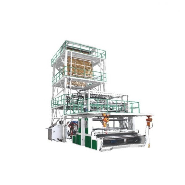

Рукавной ABA экструдер для производства полиэтиленовой пленки CH-E2500-ABA
Обновлено 28.08.2024 956963
  • Модель: CH-E2500-ABA
Основные характеристики:
  • Тип экструзии: АВА / АВ
  • Материал пленки:  HDPE / LDPE / LLDPE
  • Максимальная ширина пленки: 2 500 мм
  • Толщина пленки: 0,008 – 0,2 мм
  • Производительность: 200 – 280 кг/ч
  • Напряжение: 380 В / 50 Гц (3 фазы)
  • Габаритные размеры: 13 000 х 7 000 х 12 500 мм
  • Вес: 7 000 кг
Экструзионная часть:
  • Диаметр шнека А, мм: 80
  • Диаметр шнека В, мм: 90
  • Материал шнека: 38cromoal
  • Отношение длины шнека к диаметру: 30:1
  • Скорость вращения шнека, об / мин: 10 – 120
  • Диаметр комплектной выдувной головы, мм: 750
  • Диаметр воздушного кольца, мм: 1 000
  • Материал нагревательного кольца: Нержавеющая сталь
  • Мощность основного двигателя, кВт: 45
  • Мощность нагрева, кВт: 37
  • Мощность вентиляторов раздува, кВт: 7,5
  • Мощность вентилятора охлаждения, Вт: 22 кВт
Вытяжная часть:
  • Ширина вытяжных валов: 2 700 мм
  • Мощность вытяжного двигателя: 3 кВт
  • Скорость вытяжения: 10 – 120 об / мин
Узел намотки:
  • Тип намотчика: Однопостовой (Двухпостовой – опционально)
  • Функция съема намотанного рулона: Механическая (автоматическая – опционально)
  • Тип валов намотки: Пневматические
  • Длина вала намотки, мм: 2 700
  • Диаметр перемоточного ролика, мм: 300
