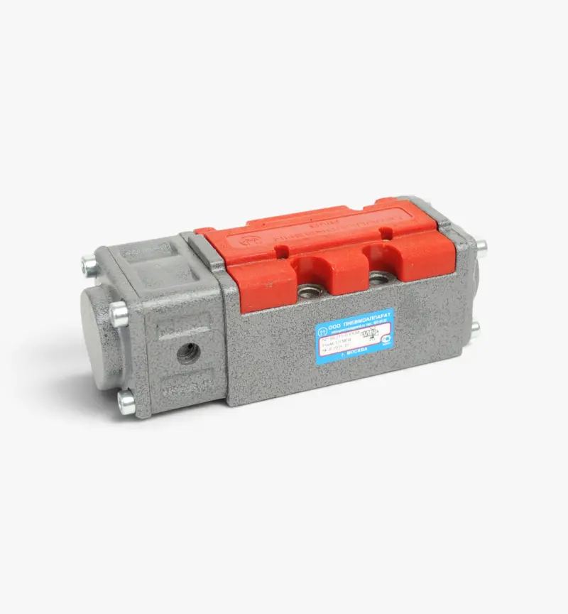

Пневмораспределитель 5Р-16-211-0
Пневмораспределитель серии 5Р-16 с пневматическим управлением применяется для переключения потоков сжатого воздуха в составе пневматических систем управления и автоматизации.
Технические характеристики
Параметр Значение
Условный проход 10 мм
Номинальное давление 1,0 МПа
Минимальное рабочее давление 0,2 МПа
Пропускная способность 3,6 м³/ч
Присоединение пневмолиний Стыковое
Тип управления Пневматическое
Конструктивные и эксплуатационные особенности
  • Управление переключением осуществляется пневматическим сигналом.
  • Стыковое присоединение предназначено для установки распределителя в пневматическую монтажную систему соответствующего типа.
  • Условный проход 10 мм и пропускная способность 3,6 м³/ч определяют параметры прохождения сжатого воздуха через распределитель.
  • Работа устройства допускается при давлении от 0,2 до 1,0 МПа.
