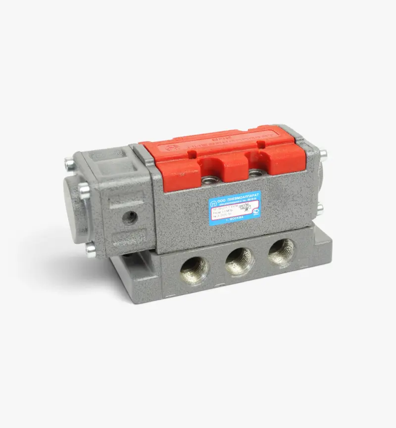

Назначение
Пневмораспределитель 5Р-16-211-1 применяется для управления направлением движения и остановкой пневматических исполнительных механизмов. Переключение рабочих каналов выполняется пневматическим управляющим сигналом.
Технические характеристики
Параметр Значение
Условный проход 10 мм
Номинальное давление 1,0 МПа
Минимальное рабочее давление 0,2 МПа
Пропускная способность 3,6 м³/ч
Присоединение пневмолиний К1/2"
Конструктивные и эксплуатационные особенности
  • Пневматический тип управления обеспечивает переключение распределителя внешним управляющим сигналом без применения электрического привода.
  • Условный проход 10 мм и пропускная способность 3,6 м³/ч определяют рабочий расход сжатого воздуха через распределитель.
  • Резьбовое присоединение пневмолиний К1/2" используется для подключения устройства к пневматической магистрали и исполнительным элементам системы.
  • Эксплуатация допускается при давлении от 0,2 до 1,0 МПа.
