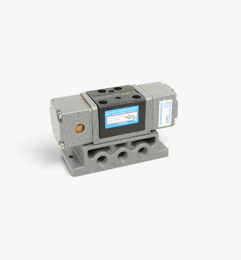

Пневмораспределитель применяется для управления потоками сжатого воздуха в пневматических системах. Переключение выполняется пневматическим управляющим сигналом, что позволяет использовать изделие в схемах автоматического управления без применения электрического привода.
Технические характеристики
Параметр Значение
Условный проход 6 мм
Номинальное давление 1,0 МПа
Минимальное рабочее давление 0,1 МПа
Пропускная способность 0,9 м³/ч
Присоединение пневмолиний К1/4"
Масса 0,78 кг
Конструктивные и эксплуатационные особенности
  • Пневматическое управление обеспечивает переключение распределителя управляющим сигналом от пневматической системы.
  • Условный проход 6 мм определяет рабочее сечение каналов для прохождения сжатого воздуха.
  • Работа допускается при давлении от 0,1 до 1,0 МПа с учетом номинального значения.
  • Подключение пневмолиний выполняется через присоединение К1/4".
  • Пропускная способность изделия составляет 0,9 м³/ч.
  • Масса распределителя — 0,78 кг.
