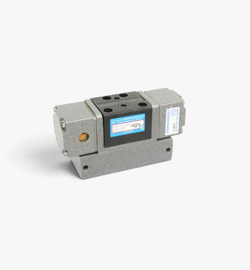

Пневмораспределитель 5РМ-6-312-4
Обновлено 28.08.2026 1034912
Пневмораспределитель применяется для управления потоками сжатого воздуха в составе пневматических приводов и автоматизированных систем. Конструкция рассчитана на пневматическое управление и работу при номинальном давлении до 1,0 МПа.
Технические характеристики
Параметр Значение
Условный проход 6 мм
Номинальное давление 1,0 МПа
Минимальное рабочее давление 0,1 МПа
Пропускная способность 0,9 м³/ч
Присоединение пневмолиний К1/4"
Масса 0,87 кг
Конструктивные и эксплуатационные особенности
  • Пневматическое управление позволяет интегрировать распределитель в системы без применения электрического управляющего сигнала.
  • Условный проход 6 мм определяет рабочее сечение внутренних каналов для прохождения сжатого воздуха.
  • Номинальное давление рабочей среды составляет 1,0 МПа, минимальное рабочее давление — 0,1 МПа.
  • Подключение пневмолиний выполняется через присоединение К1/4".
  • Пропускная способность изделия составляет 0,9 м³/ч.
  • Масса распределителя — 0,87 кг, что учитывается при монтаже на пневматическое оборудование и монтажные плиты.
