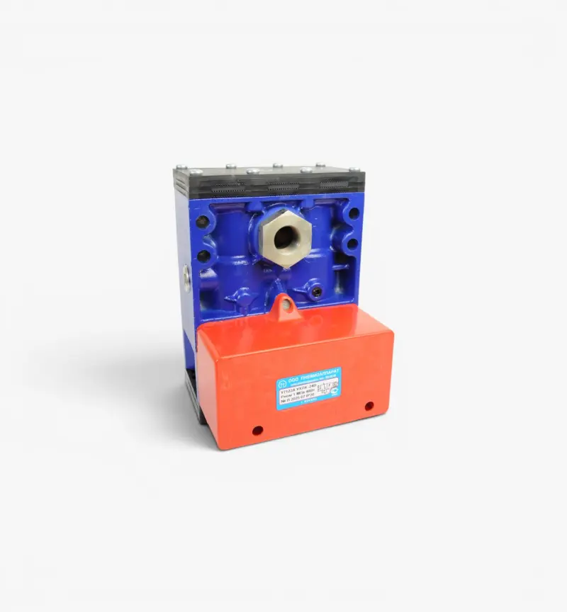

Назначение
Пневмораспределитель У7122А применяется для управления потоками сжатого воздуха в пневматических системах. Управляющий сигнал подаётся на электромагнитный привод постоянного тока с напряжением 24 В.
Технические характеристики
Параметр Значение
Условный проход 16 мм
Номинальное давление 1,0 МПа
Минимальное рабочее давление 0,25 МПа
Присоединение пневмолиний G1/2"
Присоединение пневмолинии «Выход» G3/4"
Напряжение управления 24 В постоянного тока
Номинальная потребляемая мощность 24 Вт
Масса 6,7 кг
Конструктивные и эксплуатационные особенности
  • Электропневматическое управление от цепи постоянного тока напряжением 24 В.
  • Работа в пневматической системе при давлении от 0,25 до 1,0 МПа.
  • Условный проход 16 мм обеспечивает прохождение рабочего потока сжатого воздуха через распределитель.
  • Для подключения предусмотрены резьбовые присоединения G1/2" и G3/4" для линии «Выход».
  • Номинальная потребляемая мощность электропривода составляет 24 Вт.
  • Масса изделия — 6,7 кг; при монтаже необходимо учитывать нагрузку на крепёж и присоединённые пневмолинии.
