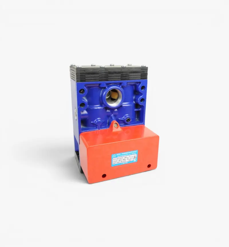

Пневмораспределитель серии У71 с электропневматическим управлением предназначен для переключения потоков сжатого воздуха в составе пневматических систем. Исполнение рассчитано на питание постоянным напряжением 24 В.
Технические характеристики
Параметр Значение
Условный проход 25 мм
Номинальное давление 1,0 МПа
Минимальное рабочее давление 0,25 МПа
Присоединение пневмолиний G1"
Присоединение пневмолиний, выход G1 1/4"
Напряжение управления 24 В постоянного тока
Номинальная потребляемая мощность 24 Вт
Масса 6,55 кг
Конструктивные и эксплуатационные особенности
  • Электропневматическое управление обеспечивает переключение распределителя от электрического сигнала.
  • Для подключения цепи управления требуется постоянное напряжение 24 В.
  • Номинальная потребляемая мощность электромагнитного привода составляет 24 Вт.
  • Условный проход 25 мм и присоединения G1" и G1 1/4" обеспечивают подключение к пневмолиниям соответствующего типоразмера.
  • Работа устройства допускается при давлении от 0,25 до 1,0 МПа.
  • Масса изделия составляет 6,55 кг, что необходимо учитывать при монтаже и выборе крепления.
