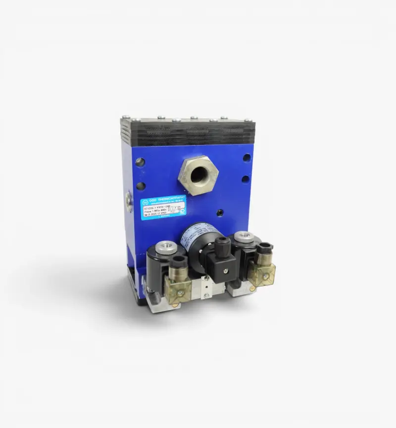

Пневмораспределитель У7122Б-1
Пневмораспределитель серии У71 предназначен для коммутации потоков сжатого воздуха в пневматических системах. Управление осуществляется электропневматическим способом. Изделие рассчитано на работу при номинальном давлении до 1,0 МПа и минимальном рабочем давлении 0,25 МПа.
Технические характеристики
Параметр Значение
Тип изделия Пневмораспределитель серии У71 с электропневматическим управлением
Условный проход 16 мм
Номинальное давление 1,0 МПа
Минимальное рабочее давление 0,25 МПа
Присоединение пневмолиний G1/2"
Присоединение пневмолинии «Выход» G3/4"
Напряжение 110 В, постоянный ток
Номинальная потребляемая мощность 24 Вт
Масса 6,7 кг
Конструктивные и эксплуатационные особенности
  • Электропневматическое управление обеспечивает коммутацию потоков сжатого воздуха по электрическому сигналу.
  • Условный проход 16 мм предназначен для работы в пневматических линиях с соответствующей пропускной способностью.
  • Подключение выполняется к пневмолиниям с резьбой G1/2" и выходному присоединению G3/4".
  • Рабочий диапазон по давлению ограничен минимальным значением 0,25 МПа и номинальным значением 1,0 МПа.
  • При монтаже необходимо учитывать массу изделия 6,7 кг и обеспечить механическую фиксацию корпуса.
  • Перед подключением следует проверить соответствие напряжения и типа тока катушки управления параметрам электрической цепи.
