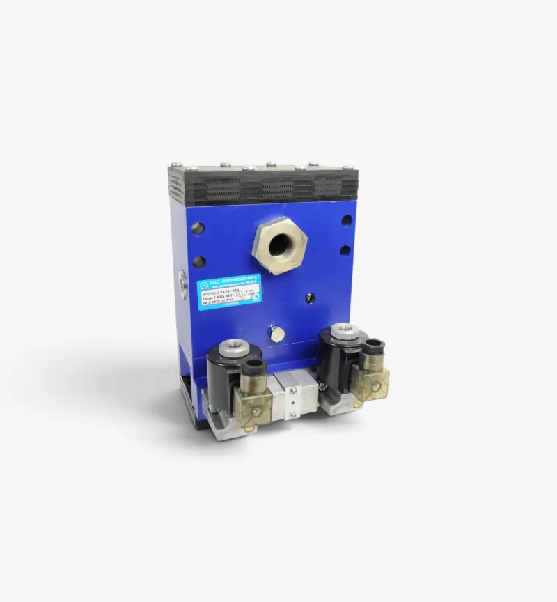

Пневмораспределитель серии У71 с электропневматическим управлением предназначен для коммутации потоков сжатого воздуха в составе пневматического оборудования. Устройство рассчитано на номинальное давление до 1,0 МПа и минимальное рабочее давление 0,25 МПа.
Технические характеристики
Параметр Значение
Условный проход 16 мм
Номинальное давление 1,0 МПа
Минимальное рабочее давление 0,25 МПа
Присоединение пневмолиний G1/2"
Присоединение пневмолинии «Выход» G3/4"
Напряжение управления 110 В, постоянный ток
Номинальная потребляемая мощность 24 Вт
Пропускная способность линии «вход» — «выход» 8 м³/ч
Пропускная способность линии «выход» — «атмосфера» 10,5 м³/ч
Масса 6,7 кг
Конструктивные и эксплуатационные особенности
  • Электропневматический принцип управления обеспечивает коммутацию пневматических линий по электрическому сигналу.
  • Работа устройства допускается при давлении сжатого воздуха от 0,25 до 1,0 МПа.
  • Подключение пневмолиний выполняется через резьбовые присоединения G1/2" и G3/4" для линии «Выход».
  • Условный проход 16 мм и заданная пропускная способность определяют рабочие параметры пневматического контура.
  • Для подключения цепи управления требуется источник постоянного напряжения 110 В; номинальная потребляемая мощность составляет 24 Вт.
  • Масса изделия — 6,7 кг, что необходимо учитывать при монтаже и выборе элементов крепления.
