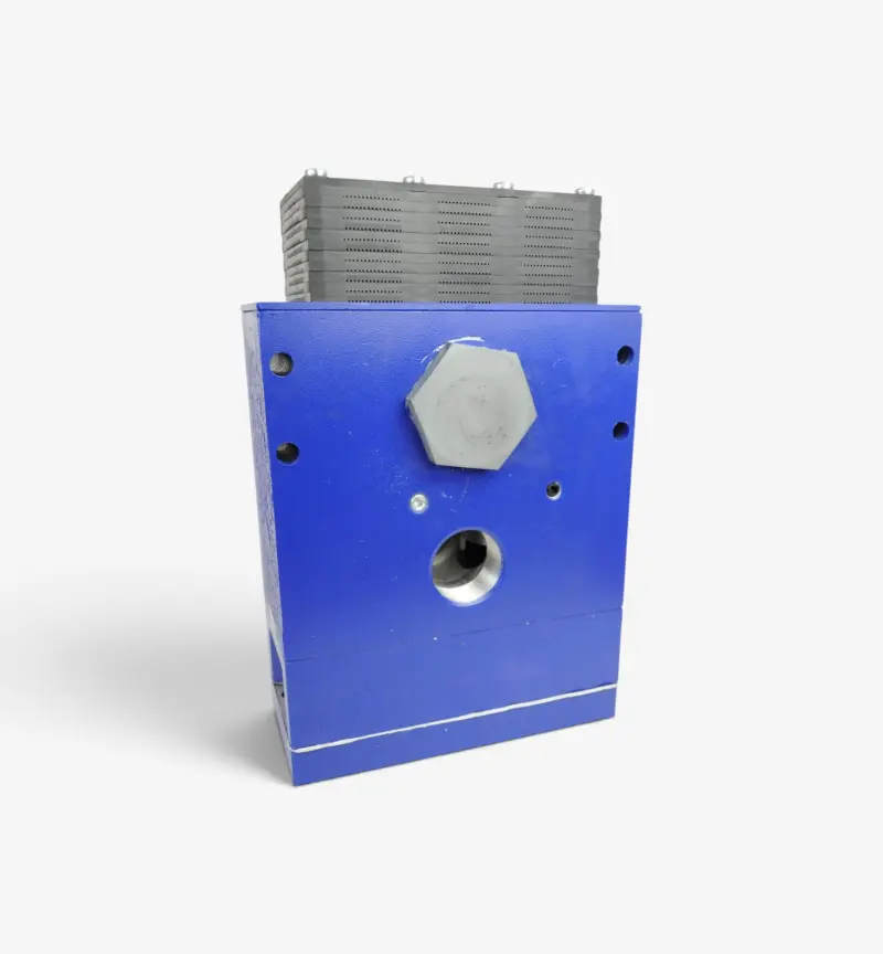

Пневмораспределитель У7126Б-2
Пневмораспределитель с электропневматическим управлением для коммутации потоков сжатого воздуха в пневматических системах. Исполнение рассчитано на подключение к управляющей цепи постоянного тока напряжением 110 В.
Технические характеристики
Параметр Значение
Условный проход 40 мм
Номинальное давление 1,0 МПа
Минимальное рабочее давление 0,25 МПа
Присоединение пневмолиний G1 1/2"
Присоединение пневмолиний, выход G2"
Напряжение управления 110 В постоянного тока
Номинальная потребляемая мощность 24 Вт
Масса 14,5 кг
Конструктивные и эксплуатационные особенности
  • Электропневматическое управление обеспечивает интеграцию распределителя с системами автоматического управления.
  • Рабочий диапазон по давлению начинается от 0,25 МПа; номинальное давление составляет 1,0 МПа.
  • Условный проход 40 мм предназначен для работы с потоками сжатого воздуха соответствующего сечения.
  • Для подключения предусмотрены резьбовые присоединения пневмолиний G1 1/2" и выход G2".
  • Питание управляющей цепи осуществляется постоянным напряжением 110 В при номинальной потребляемой мощности 24 Вт.
  • Масса изделия составляет 14,5 кг, что необходимо учитывать при монтаже и выборе элементов крепления.
