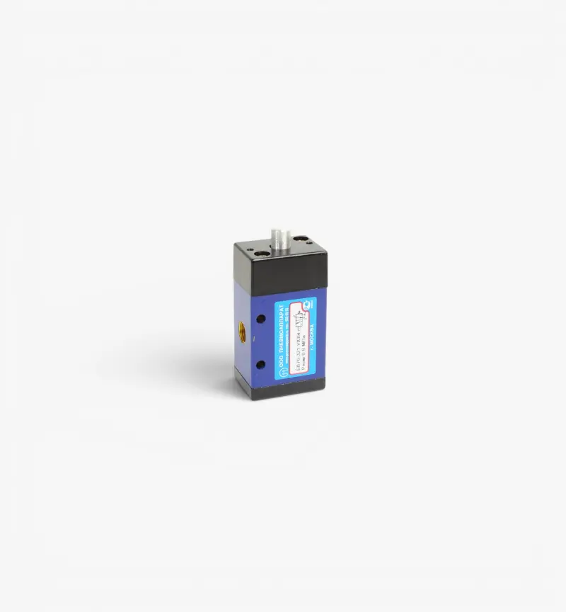

Пневмораспределитель БВ76-321
Обновлено 28.08.2026 1035589
Пневмораспределитель БВ76-321 предназначен для управления направлением потока сжатого воздуха в пневматических системах. Аппарат имеет механическое управление, пневматическую схему 3/2 и используется для коммутации трёх пневмолиний.
Технические характеристики
Параметр Значение
Тип аппарата Пневмораспределитель с механическим управлением
Пневматическая схема 3/2
Условный проход 4 мм
Номинальное давление 0,8 МПа
Минимальное рабочее давление 0,15 МПа
Присоединение пневмолиний G1/8"
Конструктивные и эксплуатационные особенности
  • Механическое управление обеспечивает непосредственное переключение пневматических каналов внешним воздействием.
  • Схема 3/2 предусматривает три пневматических присоединения и два положения переключения.
  • Условный проход 4 мм определяет пропускную способность каналов распределителя.
  • Работа аппарата допускается при давлении от 0,15 до 0,8 МПа.
  • Резьбовое присоединение пневмолиний G1/8" предназначено для подключения к элементам пневматической системы с соответствующей резьбой.
