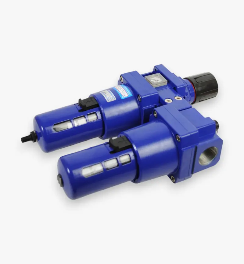

Блок кондиционирования БКВ-25-АО Блок предназначен для подготовки сжатого воздуха перед подачей в пневматические устройства и исполнительные механизмы. Конструкция объединяет фильтрацию...
ООО «ПЦ»Блок предназначен для подготовки сжатого воздуха в пневматических системах: очистки рабочей среды от механических примесей и регулирования давления на выходе. Отвод конденсата выполняется автоматически.
| Параметр | Значение |
| Условный проход | 25 мм |
| Номинальное давление | 1 МПа |
| Минимальное рабочее давление | 0,1 МПа |
| Диапазон настройки давления на выходе | 0,05–0,85 МПа |
| Абсолютная тонкость фильтрации | 5 мкм |
| Присоединение пневмолиний | G1" |
| Отвод конденсата | Автоматический |
| Масса | 4,71 кг |
