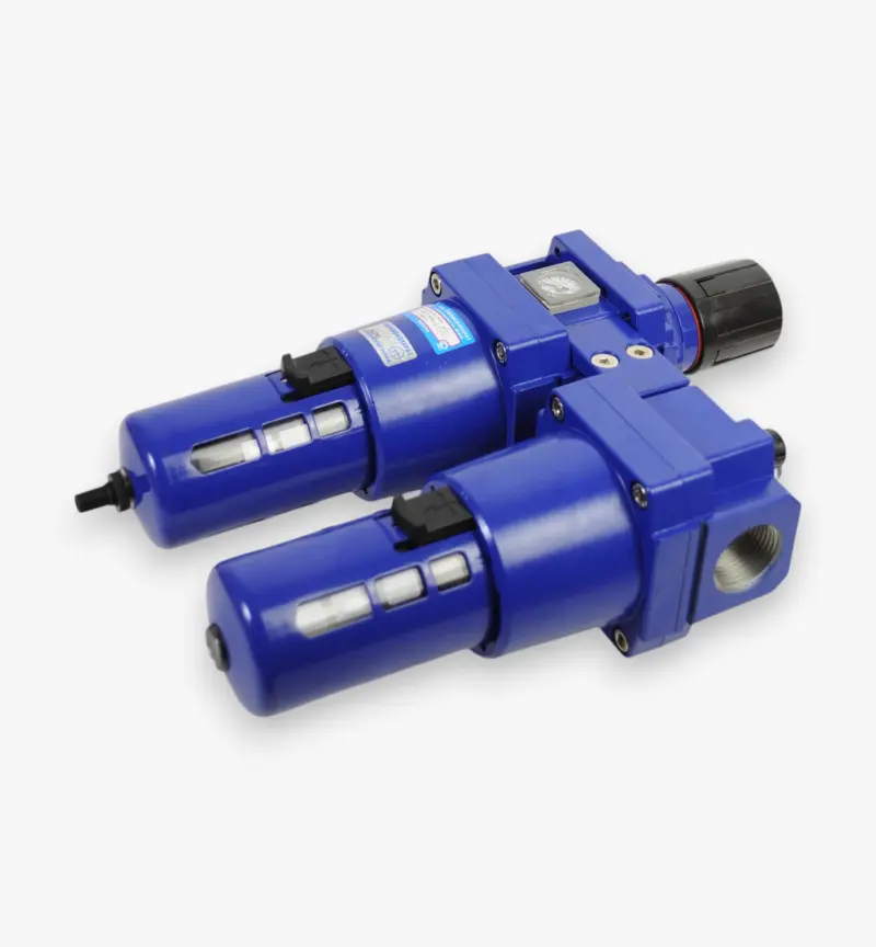

Блок кондиционирования БКВ-25-АО
Блок предназначен для подготовки сжатого воздуха перед подачей в пневматические устройства и исполнительные механизмы. Конструкция объединяет фильтрацию рабочей среды, регулирование выходного давления и автоматический отвод конденсата.
Технические характеристики
Параметр Значение
Условный проход 25 мм
Номинальное давление 1 МПа
Минимальное рабочее давление 0,1 МПа
Присоединение пневмолиний G1"
Абсолютная тонкость фильтрации 25 мкм
Диапазон настройки давления на выходе 0,05–0,85 МПа
Отвод конденсата Автоматический
Масса 3,35 кг
Конструктивные и эксплуатационные особенности
  • Присоединение пневмолиний выполнено с резьбой G1".
  • Фильтрующий элемент обеспечивает абсолютную тонкость фильтрации 25 мкм.
  • Рабочее давление на выходе настраивается в диапазоне от 0,05 до 0,85 МПа.
  • Автоматический отвод конденсата снижает необходимость регулярного ручного удаления накопившейся влаги.
  • Номинальное давление блока составляет 1 МПа; минимальное рабочее давление — 0,1 МПа.
