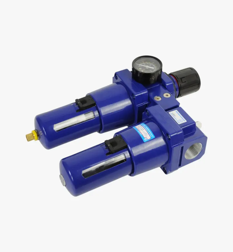

Блок кондиционирования БК-25-5
Блок предназначен для подготовки сжатого воздуха в пневматических системах. Конструкция обеспечивает фильтрацию механических примесей, регулирование давления на выходе и удаление конденсата из пневмолинии.
Технические характеристики
Параметр Значение
Условный проход 25 мм
Номинальное давление 1 МПа
Минимальное рабочее давление 0,1 МПа
Диапазон настройки давления на выходе 0,05–0,85 МПа
Абсолютная тонкость фильтрации 5 мкм
Присоединение пневмолиний G1"
Отвод конденсата Полуавтоматический
Масса 4,61 кг
Конструктивные и эксплуатационные особенности
  • Подключение к пневмолиниям выполняется через резьбовые присоединения G1".
  • Фильтрующий элемент обеспечивает отделение механических примесей размером от 5 мкм.
  • Выходное давление настраивается в диапазоне от 0,05 до 0,85 МПа в зависимости от требований пневматического оборудования.
  • Полуавтоматический отвод конденсата предназначен для удаления накопившейся влаги из системы фильтрации.
  • Номинальное давление эксплуатации составляет 1 МПа; минимальное рабочее давление — 0,1 МПа.
