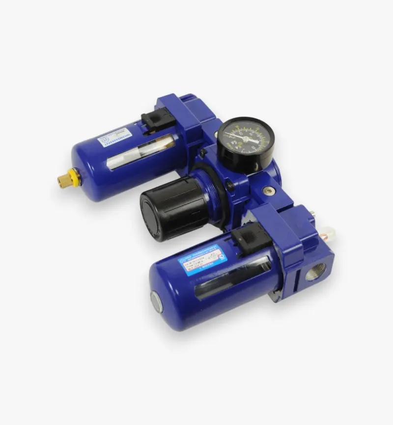

Блок кондиционирования БК-М-16-5
Блок предназначен для подготовки сжатого воздуха в пневматических системах. Конструкция объединяет фильтрацию воздуха от механических примесей, регулирование давления на выходе и отвод конденсата.
Технические характеристики
Параметр Значение
Условный проход 16 мм
Номинальное давление 1 МПа
Минимальное рабочее давление 0,1 МПа
Диапазон настройки давления на выходе 0,05–0,85 МПа
Абсолютная тонкость фильтрации 5 мкм
Присоединение пневмолиний G1/2"
Отвод конденсата Полуавтоматический
Масса 3,01 кг
Конструктивные и эксплуатационные особенности
  • Фильтрация сжатого воздуха с абсолютной тонкостью 5 мкм для снижения содержания механических загрязнений в пневмолинии.
  • Регулирование давления на выходе в диапазоне от 0,05 до 0,85 МПа.
  • Полуавтоматический отвод конденсата из фильтра без демонтажа блока.
  • Присоединение пневмолиний с резьбой G1/2".
  • Работа при номинальном давлении до 1 МПа и минимальном рабочем давлении 0,1 МПа.
