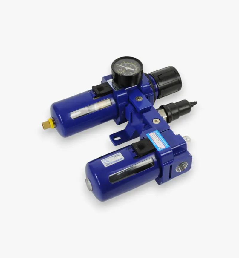

Блок кондиционирования БК-М-16-5 Блок предназначен для подготовки сжатого воздуха в пневматических системах. Конструкция объединяет фильтрацию воздуха от механических примесей, регулирование...
ООО «ПЦ»Блок кондиционирования БК-Р-16-5 предназначен для подготовки сжатого воздуха в пневматических системах. Устройство обеспечивает очистку воздуха, настройку давления на выходе и удаление конденсата.
| Параметр | Значение |
| Условный проход | 16 мм |
| Номинальное давление | 1 МПа |
| Минимальное рабочее давление | 0,1 МПа |
| Диапазон настройки давления на выходе | 0,05–0,85 МПа |
| Абсолютная тонкость фильтрации | 5 мкм |
| Присоединение пневмолиний | G1/2" |
| Отвод конденсата | Полуавтоматический |
| Масса | 3,13 кг |
