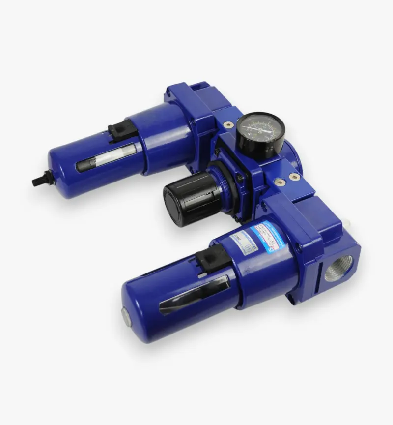

Назначение
Блок кондиционирования БК-М-25-АО применяется в пневматических системах для фильтрации сжатого воздуха, настройки давления на выходе и автоматического отвода конденсата. Рабочие параметры блока рассчитаны на номинальное давление до 1 МПа.
Технические характеристики
Параметр Значение
Условный проход 25 мм
Номинальное давление 1 МПа
Минимальное рабочее давление 0,1 МПа
Диапазон настройки давления на выходе 0,05–0,85 МПа
Абсолютная тонкость фильтрации 25 мкм
Присоединение пневмолиний G1"
Отвод конденсата Автоматический
Масса 4,21 кг
Конструктивные и эксплуатационные особенности
  • Фильтрация сжатого воздуха осуществляется с абсолютной тонкостью 25 мкм.
  • Давление на выходе настраивается в диапазоне от 0,05 до 0,85 МПа.
  • Автоматический отвод конденсата снижает необходимость регулярного ручного обслуживания узла.
  • Подключение пневмолиний выполняется через резьбовые присоединения G1".
  • Условный проход 25 мм определяет совместимость блока с пневматическими магистралями соответствующего типоразмера.
  • При выборе и эксплуатации необходимо соблюдать диапазон рабочего давления от 0,1 до 1 МПа.
