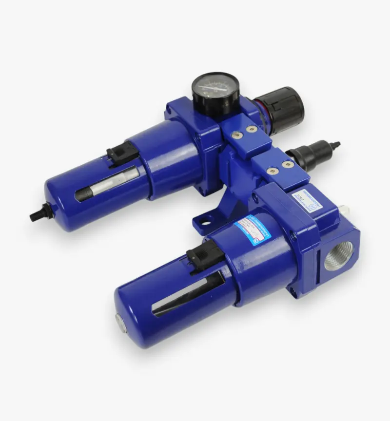

Назначение Блок кондиционирования БК-М-25-АО применяется в пневматических системах для фильтрации сжатого воздуха, настройки давления на выходе и автоматического отвода конденсата. Рабочие...
ООО «ПЦ»Блок кондиционирования БК-Р-25-АО применяется для очистки сжатого воздуха от механических примесей, настройки выходного давления и удаления конденсата в пневматических системах.
| Параметр | Значение |
| Условный проход | 25 мм |
| Номинальное давление | 1 МПа |
| Минимальное рабочее давление | 0,1 МПа |
| Диапазон настройки давления на выходе | 0,05–0,85 МПа |
| Присоединение пневмолиний | G1" |
| Абсолютная тонкость фильтрации | 25 мкм |
| Отвод конденсата | Автоматический |
| Масса | 4,16 кг |
