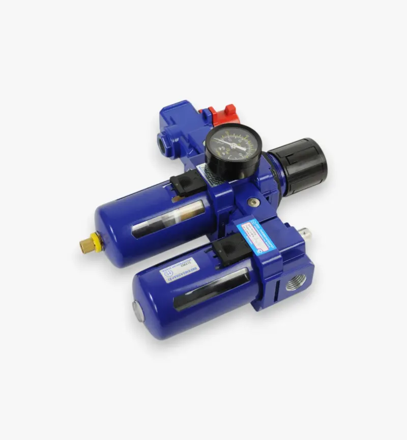

Блок кондиционирования БК1-10
Блок предназначен для подготовки сжатого воздуха в пневматических системах. Конструкция объединяет фильтрацию воздуха, настройку давления на выходе и полуавтоматический отвод конденсата.
Технические характеристики
Параметр Значение
Условный проход 10 мм
Номинальное давление 1 МПа
Минимальное рабочее давление 0,1 МПа
Диапазон настройки давления на выходе 0,05–0,85 МПа
Абсолютная тонкость фильтрации 25 мкм
Присоединение пневмолиний G3/8"
Отвод конденсата Полуавтоматический
Масса 2,51 кг
Конструктивные и эксплуатационные особенности
  • Фильтрация сжатого воздуха осуществляется с абсолютной тонкостью 25 мкм.
  • Давление на выходе регулируется в диапазоне от 0,05 до 0,85 МПа.
  • Полуавтоматический отвод конденсата позволяет удалять накопившуюся влагу при обслуживании пневмолинии.
  • Подключение выполняется через резьбовые присоединения G3/8".
  • Эксплуатация допускается при рабочем давлении не ниже 0,1 МПа и номинальном давлении до 1 МПа.
