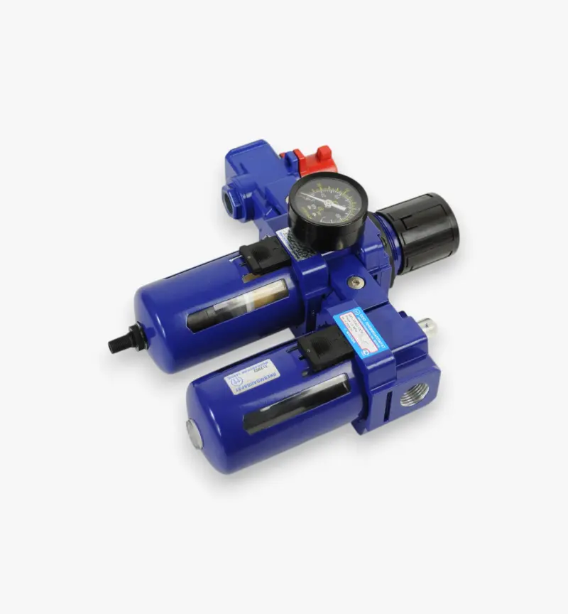

Назначение Блок кондиционирования БК1-10-5-АО предназначен для подготовки сжатого воздуха в пневматических системах. Конструкция обеспечивает фильтрацию воздуха, настройку давления на выходе и...
ООО «ПЦ»Блок кондиционирования БК1-10-АО применяется в пневматических системах для очистки сжатого воздуха от механических примесей, настройки давления на выходе и удаления конденсата. Присоединение пневмолиний выполнено по резьбе G3/8".
| Параметр | Значение |
| Условный проход | 10 мм |
| Номинальное давление | 1 МПа |
| Минимальное рабочее давление | 0,1 МПа |
| Диапазон настройки давления на выходе | 0,05–0,85 МПа |
| Абсолютная тонкость фильтрации | 25 мкм |
| Присоединение пневмолиний | G3/8" |
| Отвод конденсата | Автоматический |
| Масса | 2,61 кг |
