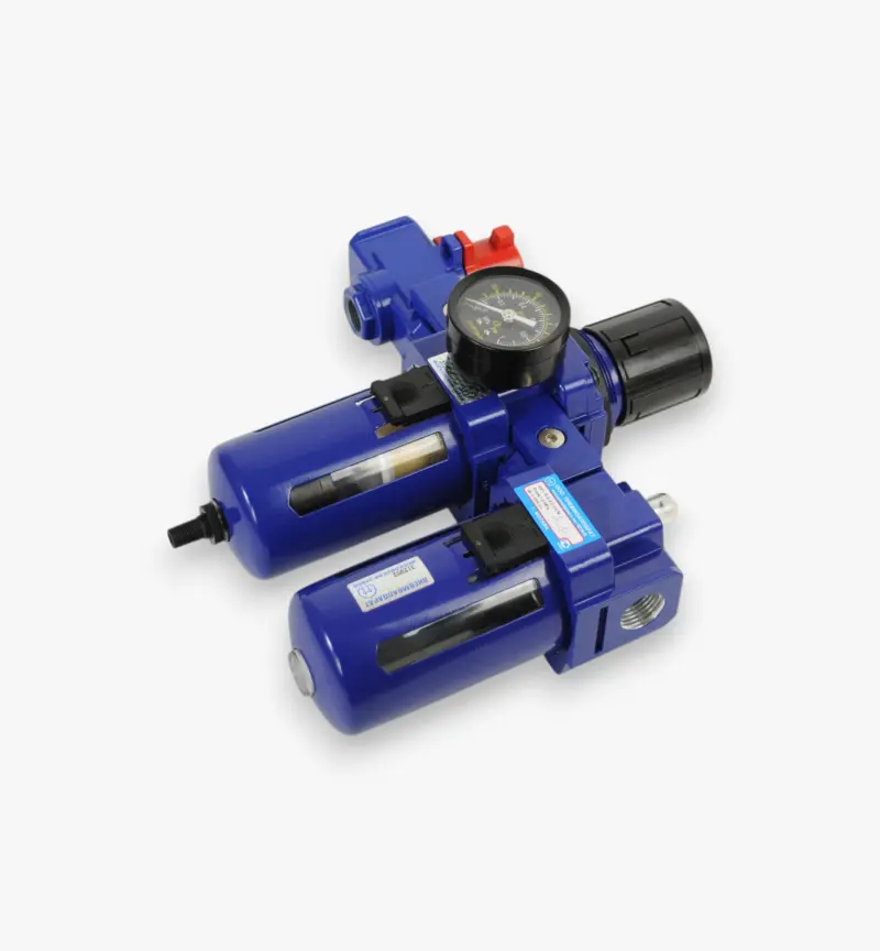

Назначение Блок кондиционирования БК1-16-АО применяется для очистки сжатого воздуха от механических примесей, настройки давления на выходе и удаления конденсата из пневматической системы....
ООО «ПЦ»Блок кондиционирования БК1-16-5-АО предназначен для подготовки сжатого воздуха в пневматических системах. Устройство обеспечивает фильтрацию воздуха с абсолютной тонкостью 5 мкм и регулирование давления на выходе в диапазоне от 0,05 до 0,85 МПа.
| Параметр | Значение |
| Условный проход | 16 мм |
| Номинальное давление | 1 МПа |
| Минимальное рабочее давление | 0,1 МПа |
| Диапазон настройки давления на выходе | 0,05–0,85 МПа |
| Абсолютная тонкость фильтрации | 5 мкм |
| Присоединение пневмолиний | G1/2" |
| Отвод конденсата | Автоматический |
| Масса | 3,23 кг |
