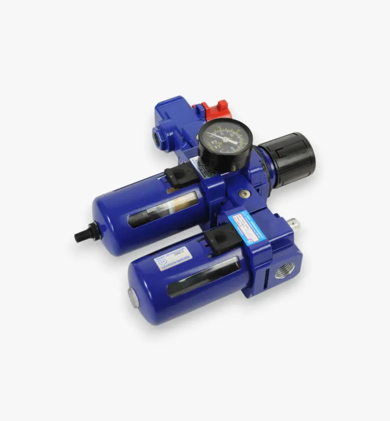

Назначение
Блок кондиционирования БК1-16-АО применяется для очистки сжатого воздуха от механических примесей, настройки давления на выходе и удаления конденсата из пневматической системы.
Технические характеристики
Параметр Значение
Условный проход 16 мм
Номинальное давление 1 МПа
Минимальное рабочее давление 0,1 МПа
Диапазон настройки давления на выходе 0,05–0,85 МПа
Абсолютная тонкость фильтрации 25 мкм
Присоединение пневмолиний G1/2"
Отвод конденсата Автоматический
Масса 2,55 кг
Конструктивные и эксплуатационные особенности
  • Фильтрация сжатого воздуха с абсолютной тонкостью 25 мкм.
  • Настройка давления на выходе в диапазоне от 0,05 до 0,85 МПа.
  • Автоматический отвод конденсата без необходимости регулярного ручного удаления.
  • Подключение пневмолиний через резьбовое присоединение G1/2".
  • Работа при номинальном давлении до 1 МПа и минимальном рабочем давлении от 0,1 МПа.
  • Условный проход 16 мм обеспечивает соответствие блока пневматическим системам с данным размером проходного сечения.
