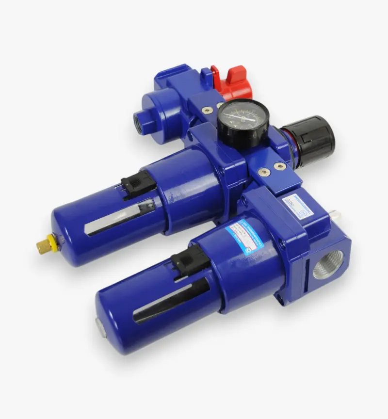

Блок кондиционирования БК1-25 Блок предназначен для подготовки сжатого воздуха в пневматических системах. Конструкция обеспечивает очистку рабочей среды от механических примесей с абсолютной...
ООО «ПЦ»Блок предназначен для подготовки сжатого воздуха в пневматических системах. Конструкция обеспечивает фильтрацию воздуха, настройку давления на выходе и полуавтоматический отвод конденсата.
| Параметр | Значение |
| Условный проход | 25 мм |
| Номинальное давление | 1 МПа |
| Минимальное рабочее давление | 0,1 МПа |
| Диапазон настройки давления на выходе | 0,05–0,85 МПа |
| Абсолютная тонкость фильтрации | 5 мкм |
| Присоединение пневмолиний | G1″ |
| Отвод конденсата | Полуавтоматический |
| Масса | 5,41 кг |
