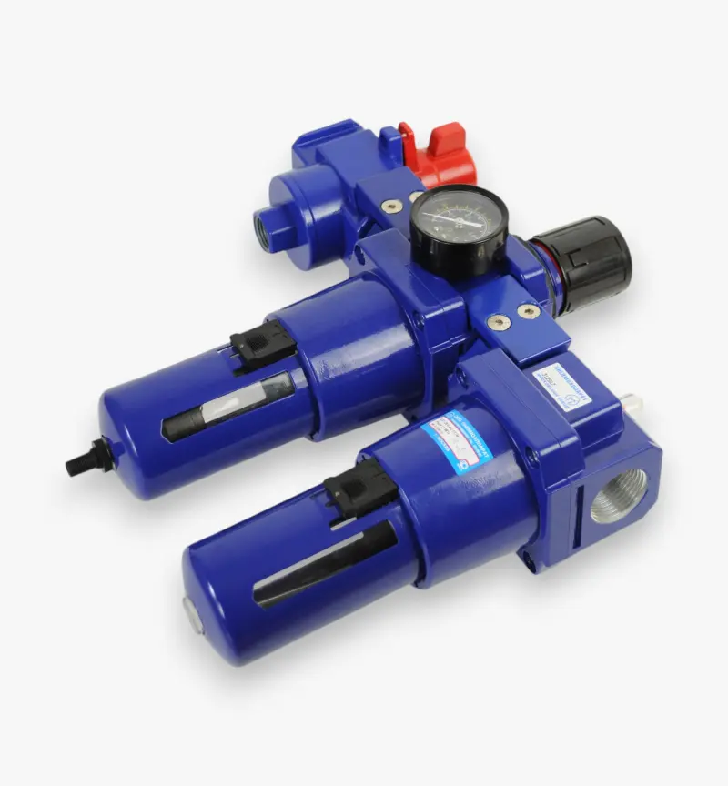

Назначение Блок кондиционирования БК1-25-АО предназначен для подготовки сжатого воздуха в пневматических системах. Устройство обеспечивает фильтрацию воздуха, регулирование давления на выходе...
ООО «ПЦ»Блок кондиционирования БК1-25-5-АО предназначен для подготовки сжатого воздуха в пневматических системах. Устройство выполняет фильтрацию воздуха, регулирование давления на выходе и автоматический отвод конденсата.
| Параметр | Значение |
| Условный проход | 25 мм |
| Номинальное давление | 1 МПа |
| Минимальное рабочее давление | 0,1 МПа |
| Диапазон настройки давления на выходе | 0,05–0,85 МПа |
| Абсолютная тонкость фильтрации | 5 мкм |
| Присоединение пневмолиний | G1" |
| Отвод конденсата | Автоматический |
| Масса | 5,41 кг |
