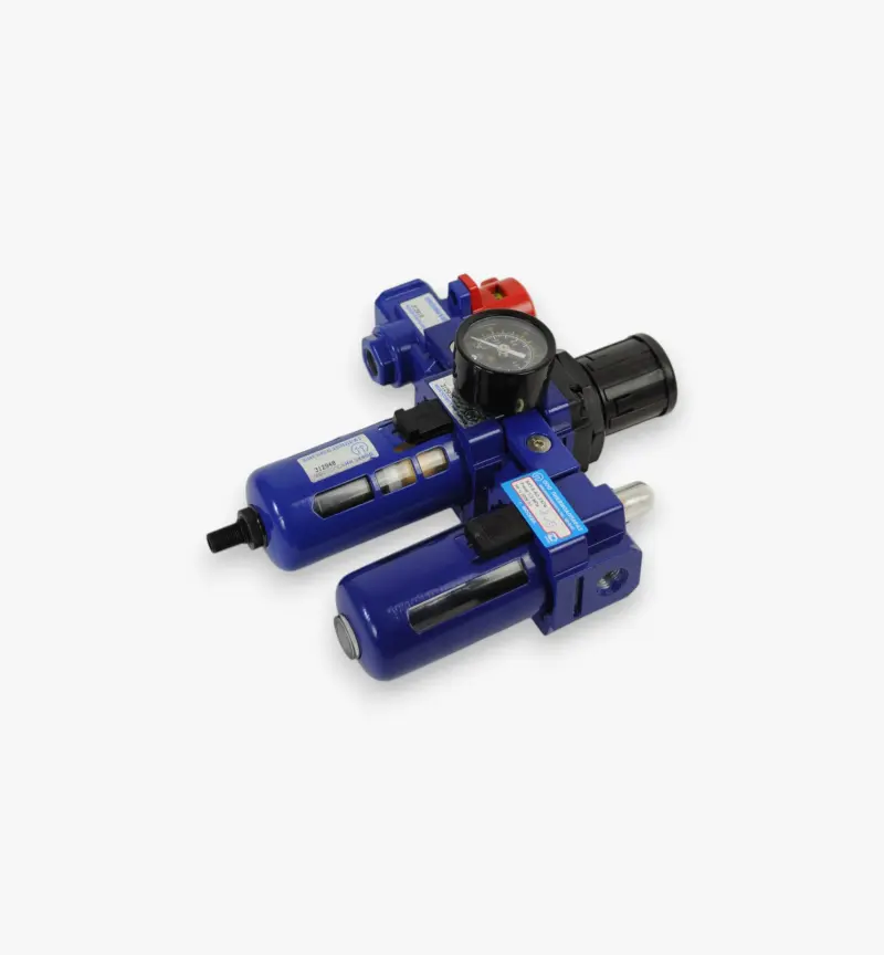

Блок кондиционирования БК1-6-АО
Блок предназначен для подготовки сжатого воздуха перед подачей в пневматическое оборудование: удаления механических примесей, настройки давления на выходе и автоматического отвода конденсата.
Технические характеристики
Параметр Значение
Условный проход 6 мм
Номинальное давление 1 МПа
Минимальное рабочее давление 0,1 МПа
Диапазон настройки давления на выходе 0,05–0,85 МПа
Абсолютная тонкость фильтрации 25 мкм
Присоединение пневмолиний G1/4"
Отвод конденсата Автоматический
Масса 1,54 кг
Конструктивные и эксплуатационные особенности
  • Фильтрация сжатого воздуха осуществляется с абсолютной тонкостью 25 мкм.
  • Рабочее давление на выходе настраивается в диапазоне от 0,05 до 0,85 МПа.
  • Автоматический отвод конденсата снижает необходимость регулярного ручного обслуживания дренажного узла.
  • Подключение пневмолиний выполняется через резьбовые присоединения G1/4".
  • Номинальное давление блока составляет 1 МПа; минимальное рабочее давление — 0,1 МПа.
