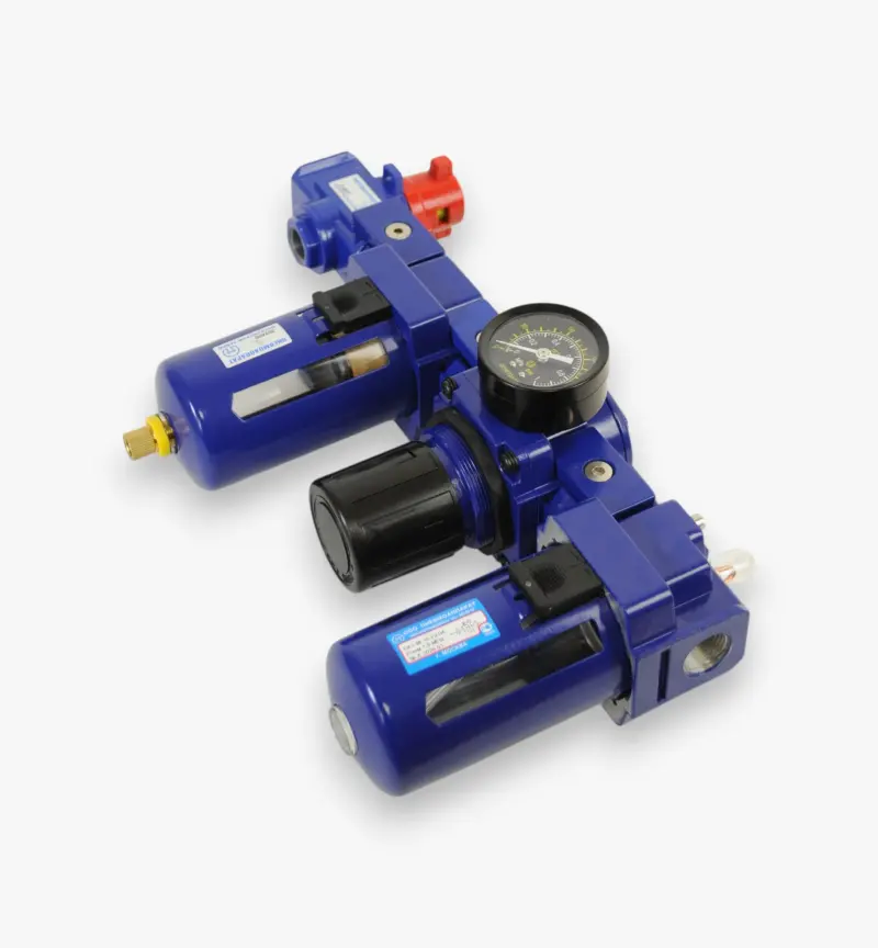

Блок кондиционирования БК1-М-16-5 Блок предназначен для подготовки сжатого воздуха в пневматических системах. Конструкция объединяет фильтрацию рабочей среды, настройку давления на выходе и...
ООО «ПЦ»Блок предназначен для подготовки сжатого воздуха в пневматических системах: удаления механических примесей с абсолютной тонкостью фильтрации 25 мкм и регулирования давления на выходе в диапазоне от 0,05 до 0,85 МПа.
| Параметр | Значение |
| Условный проход | 16 мм |
| Номинальное давление | 1 МПа |
| Минимальное рабочее давление | 0,1 МПа |
| Диапазон настройки давления на выходе | 0,05–0,85 МПа |
| Абсолютная тонкость фильтрации | 25 мкм |
| Присоединение пневмолиний | G1/2" |
| Отвод конденсата | Полуавтоматический |
| Масса | 2,83 кг |
