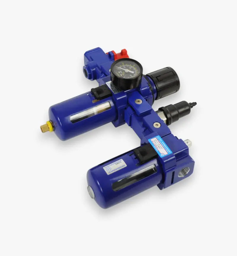

Блок кондиционирования БК1-Р-16
Блок предназначен для подготовки сжатого воздуха в пневматических системах: очистки рабочей среды от механических примесей, регулирования давления на выходе и удаления конденсата. Присоединение пневмолиний выполнено по резьбе G1/2".
Технические характеристики
Параметр Значение
Условный проход 16 мм
Номинальное давление 1 МПа
Минимальное рабочее давление 0,1 МПа
Диапазон настройки давления на выходе 0,05–0,85 МПа
Абсолютная тонкость фильтрации 25 мкм
Присоединение пневмолиний G1/2"
Отвод конденсата Полуавтоматический
Масса 2,97 кг
Конструктивные и эксплуатационные особенности
  • Фильтрация сжатого воздуха осуществляется с абсолютной тонкостью 25 мкм.
  • Давление на выходе регулируется в диапазоне от 0,05 до 0,85 МПа.
  • Полуавтоматический отвод конденсата обеспечивает удаление накопленной влаги при снижении давления в системе.
  • Подключение блока к пневмолиниям выполняется через резьбовые присоединения G1/2".
  • Условный проход 16 мм определяет типоразмер проточной части блока.
