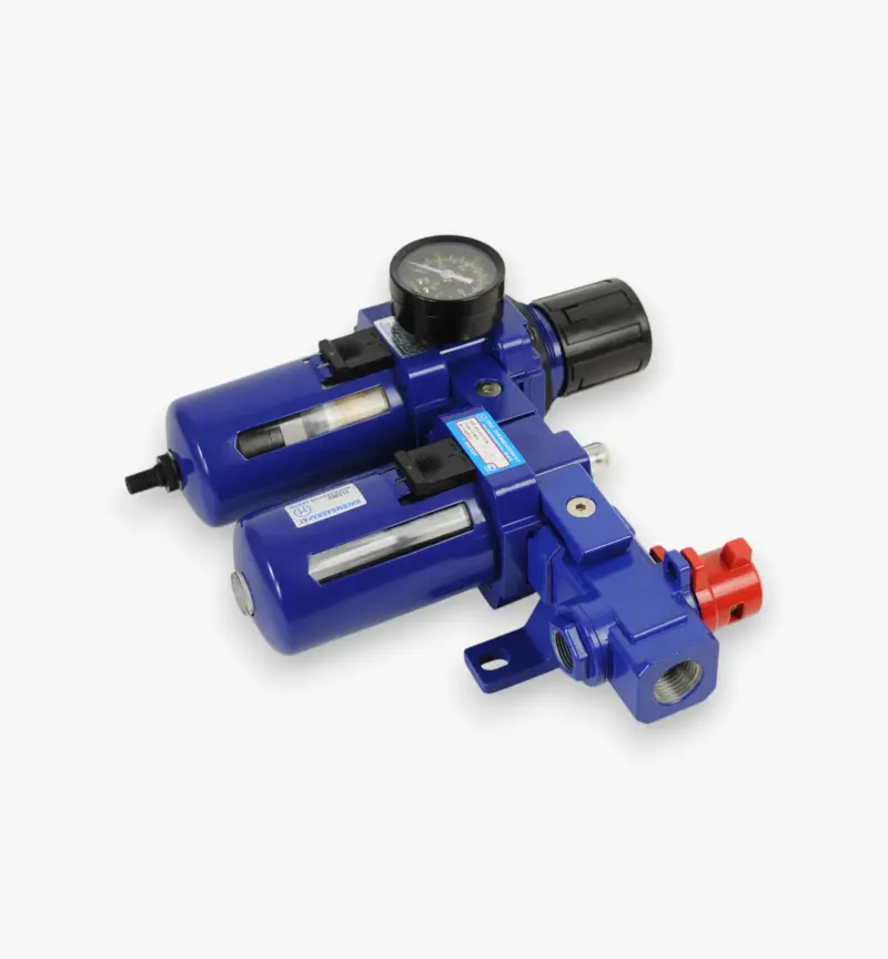

Блок кондиционирования БК2-10-АО Блок предназначен для подготовки сжатого воздуха в пневматических системах. Обеспечивает фильтрацию воздуха, настройку давления на выходе и автоматический...
ООО «ПЦ»Блок предназначен для подготовки сжатого воздуха в пневматических системах. Конструкция объединяет фильтрацию воздуха с абсолютной тонкостью 5 мкм и регулирование давления на выходе в диапазоне от 0,05 до 0,85 МПа.
| Параметр | Значение |
| Условный проход | 10 мм |
| Номинальное давление | 1 МПа |
| Минимальное рабочее давление | 0,1 МПа |
| Диапазон настройки давления на выходе | 0,05–0,85 МПа |
| Абсолютная тонкость фильтрации | 5 мкм |
| Присоединение пневмолиний | G3/8" |
| Отвод конденсата | Автоматический |
| Масса | 3,3 кг |
