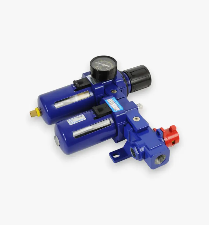

Назначение Блок кондиционирования БК2-16-5 предназначен для подготовки сжатого воздуха в пневматических системах. Изделие обеспечивает фильтрацию механических примесей, регулирование давления на...
ООО «ПЦ»Блок кондиционирования БК2-16 применяется в пневматических системах для очистки сжатого воздуха от механических загрязнений, настройки давления на выходе и удаления накопившегося конденсата.
| Параметр | Значение |
| Условный проход | 16 мм |
| Номинальное давление | 1 МПа |
| Минимальное рабочее давление | 0,1 МПа |
| Диапазон настройки давления на выходе | 0,05–0,85 МПа |
| Абсолютная тонкость фильтрации | 25 мкм |
| Присоединение пневмолиний | G1/2" |
| Отвод конденсата | Полуавтоматический |
| Масса | 2,45 кг |
