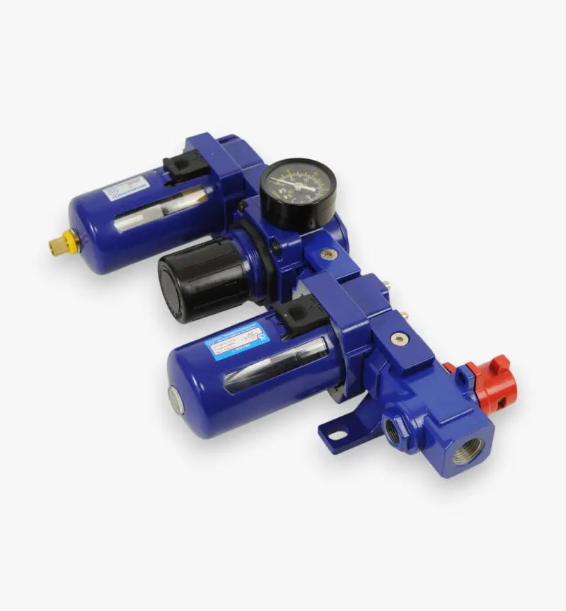

Назначение
Блок кондиционирования БК2-М-16 предназначен для подготовки сжатого воздуха перед подачей в пневматическое оборудование. Устройство выполняет очистку воздуха от механических примесей, регулирование давления на выходе и отвод накопившегося конденсата.
Технические характеристики
Параметр Значение
Условный проход 16 мм
Номинальное давление 1 МПа
Минимальное рабочее давление 0,1 МПа
Диапазон настройки давления на выходе 0,05–0,85 МПа
Абсолютная тонкость фильтрации 25 мкм
Присоединение пневмолиний G1/2"
Отвод конденсата Полуавтоматический
Масса 2,83 кг
Конструктивные и эксплуатационные особенности
  • Фильтрация сжатого воздуха осуществляется с абсолютной тонкостью 25 мкм.
  • Давление на выходе регулируется в диапазоне от 0,05 до 0,85 МПа.
  • Полуавтоматический отвод конденсата обеспечивает удаление влаги из фильтра при обслуживании пневмосистемы.
  • Подключение пневмолиний выполняется через резьбовые присоединения G1/2".
  • Рабочие параметры устройства должны соответствовать номинальному давлению 1 МПа и минимальному рабочему давлению 0,1 МПа.
