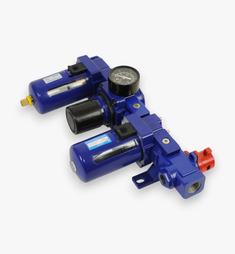

Назначение Блок кондиционирования БК2-М-16 предназначен для подготовки сжатого воздуха перед подачей в пневматическое оборудование. Устройство выполняет очистку воздуха от механических примесей,...
ООО «ПЦ»Блок кондиционирования БК2-М-16-5 предназначен для подготовки сжатого воздуха в пневматических системах. Конструкция обеспечивает фильтрацию воздуха с удалением механических примесей, настройку давления на выходе и отвод конденсата в полуавтоматическом режиме.
| Параметр | Значение |
| Условный проход | 16 мм |
| Номинальное давление | 1 МПа |
| Минимальное рабочее давление | 0,1 МПа |
| Диапазон настройки давления на выходе | 0,05–0,85 МПа |
| Абсолютная тонкость фильтрации | 5 мкм |
| Присоединение пневмолиний | G1/2" |
| Отвод конденсата | Полуавтоматический |
| Масса | 3,51 кг |
