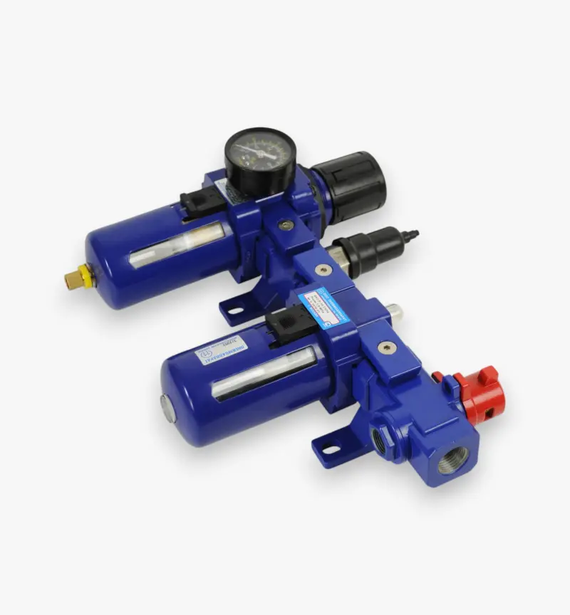

Назначение
Блок кондиционирования БК2-Р-16 предназначен для подготовки сжатого воздуха перед подачей в пневматические исполнительные устройства и оборудование. Конструкция объединяет фильтрацию воздуха, регулирование давления и полуавтоматический отвод конденсата.
Технические характеристики
Параметр Значение
Условный проход 16 мм
Номинальное давление 1 МПа
Минимальное рабочее давление 0,1 МПа
Диапазон настройки давления на выходе 0,05–0,85 МПа
Абсолютная тонкость фильтрации 25 мкм
Присоединение пневмолиний G1/2"
Отвод конденсата Полуавтоматический
Масса 2,97 кг
Конструктивные и эксплуатационные особенности
  • Фильтрация сжатого воздуха с абсолютной тонкостью 25 мкм снижает содержание механических примесей в пневмолинии.
  • Регулятор давления позволяет устанавливать давление на выходе в диапазоне от 0,05 до 0,85 МПа.
  • Полуавтоматический отвод конденсата используется для удаления накопившейся влаги из системы фильтрации.
  • Подключение пневмолиний выполняется через резьбовые присоединения G1/2".
  • Номинальное давление блока составляет 1 МПа; минимальное рабочее давление — 0,1 МПа.
  • Условный проход 16 мм определяет совместимость блока с пневматическими магистралями соответствующего типоразмера.
