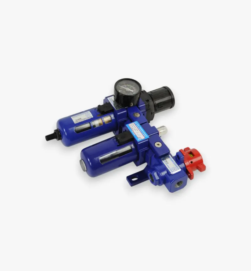

Блок кондиционирования БК2-6-АО
Блок предназначен для подготовки сжатого воздуха перед подачей в пневматические устройства. Конструкция объединяет фильтрацию воздуха с абсолютной тонкостью 25 мкм, регулирование давления на выходе и автоматический отвод конденсата.
Технические характеристики
Параметр Значение
Условный проход 6 мм
Номинальное давление 1 МПа
Минимальное рабочее давление 0,1 МПа
Диапазон настройки давления на выходе 0,05–0,85 МПа
Абсолютная тонкость фильтрации 25 мкм
Присоединение пневмолиний G1/4"
Отвод конденсата Автоматический
Масса 1,54 кг
Конструктивные и эксплуатационные особенности
  • Фильтрация сжатого воздуха с размером улавливаемых частиц до 25 мкм.
  • Регулирование давления на выходе в диапазоне от 0,05 до 0,85 МПа.
  • Автоматический отвод конденсата без необходимости регулярного ручного слива.
  • Подключение пневмолиний через резьбовые присоединения G1/4".
  • Эксплуатация при минимальном рабочем давлении 0,1 МПа и номинальном давлении до 1 МПа.
