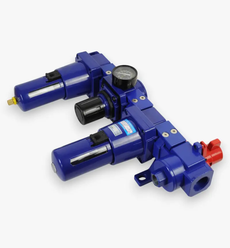

Назначение Блок кондиционирования БК2-М-25-5 применяется в пневматических системах для очистки сжатого воздуха от механических примесей, настройки давления на выходе и удаления конденсата....
ООО «ПЦ»Блок предназначен для подготовки сжатого воздуха в пневматических системах: удаления механических примесей, регулирования давления на выходе и отвода конденсата. Присоединение пневмолиний выполнено по резьбе G1".
| Параметр | Значение |
| Условный проход | 25 мм |
| Номинальное давление | 1 МПа |
| Минимальное рабочее давление | 0,1 МПа |
| Диапазон настройки давления на выходе | 0,05–0,85 МПа |
| Абсолютная тонкость фильтрации | 25 мкм |
| Присоединение пневмолиний | G1" |
| Отвод конденсата | Полуавтоматический |
| Масса | 5,33 кг |
