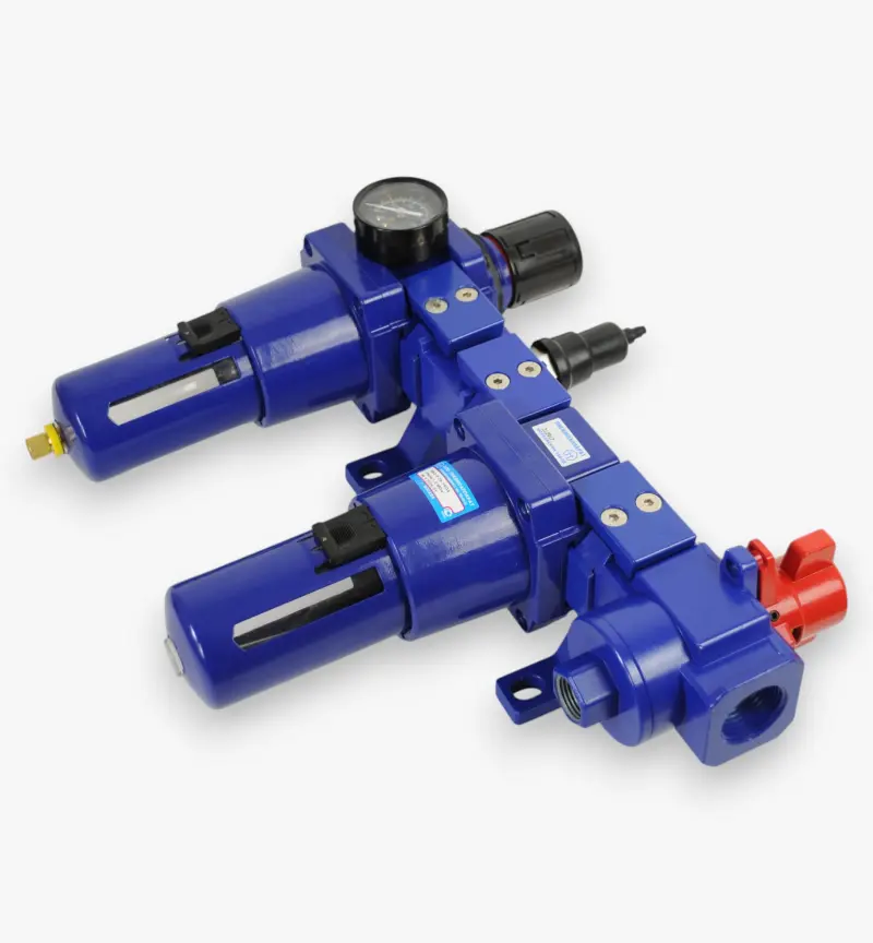

Назначение
Блок кондиционирования БК2-Р-25 предназначен для подготовки сжатого воздуха в пневматических системах. Конструкция обеспечивает фильтрацию рабочей среды, регулирование давления на выходе и отвод накопившегося конденсата.
Технические характеристики
Параметр Значение
Условный проход 25 мм
Номинальное давление 1 МПа
Минимальное рабочее давление 0,1 МПа
Диапазон настройки давления на выходе 0,05–0,85 МПа
Абсолютная тонкость фильтрации 25 мкм
Присоединение пневмолиний G1"
Отвод конденсата Полуавтоматический
Масса 4,87 кг
Конструктивные и эксплуатационные особенности
  • Фильтрация сжатого воздуха осуществляется с абсолютной тонкостью 25 мкм.
  • Давление на выходе регулируется в диапазоне от 0,05 до 0,85 МПа.
  • Блок рассчитан на номинальное давление 1 МПа и минимальное рабочее давление 0,1 МПа.
  • Подключение к пневматической магистрали выполняется через резьбовые присоединения G1".
  • Для удаления конденсата предусмотрен полуавтоматический отвод.
  • Условный проход 25 мм обеспечивает применение блока в пневмолиниях соответствующего типоразмера.
