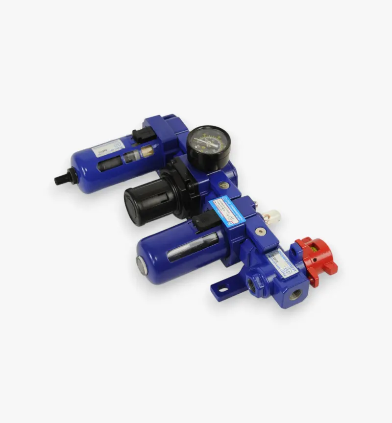

Блок кондиционирования БК2-М-6-АО применяется для подготовки сжатого воздуха перед подачей в пневматическое оборудование. Блок обеспечивает фильтрацию механических примесей, настройку давления на выходе и автоматическое удаление конденсата.
Технические характеристики
Параметр Значение
Условный проход 6 мм
Номинальное давление 1 МПа
Минимальное рабочее давление 0,1 МПа
Диапазон настройки давления на выходе 0,05–0,85 МПа
Абсолютная тонкость фильтрации 25 мкм
Присоединение пневмолиний G1/4"
Отвод конденсата Автоматический
Масса 1,79 кг
Конструктивные и эксплуатационные особенности
  • Фильтрационный элемент обеспечивает удаление механических примесей размером от 25 мкм.
  • Регулятор позволяет устанавливать давление на выходе в диапазоне от 0,05 до 0,85 МПа.
  • Автоматический отвод конденсата снижает необходимость регулярного ручного обслуживания дренажной системы.
  • Подключение пневмолиний выполняется через резьбовые присоединения G1/4".
  • Номинальное давление блока составляет 1 МПа, минимальное рабочее давление — 0,1 МПа.
