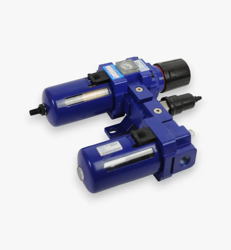

Назначение
Блок кондиционирования БКВ-Р-10-АО применяется в пневматических системах для очистки сжатого воздуха от механических примесей, удаления конденсата и настройки давления на выходе. Присоединение пневмолиний выполнено по резьбе G3/8".
Технические характеристики
Параметр Значение
Условный проход10 мм
Номинальное давление1 МПа
Минимальное рабочее давление0,1 МПа
Диапазон настройки давления на выходе0,05–0,85 МПа
Абсолютная тонкость фильтрации25 мкм
Присоединение пневмолинийG3/8"
Отвод конденсатаАвтоматический
Масса2,5 кг
Конструктивные и эксплуатационные особенности
  • Фильтрующий элемент обеспечивает очистку сжатого воздуха от частиц размером от 25 мкм.
  • Регулирование давления на выходе выполняется в диапазоне от 0,05 до 0,85 МПа.
  • Автоматический отвод конденсата снижает необходимость периодического ручного обслуживания дренажа.
  • Резьбовое присоединение G3/8" предназначено для подключения пневмолиний соответствующего типоразмера.
  • Номинальное давление устройства составляет 1 МПа; минимальное рабочее давление — 0,1 МПа.
