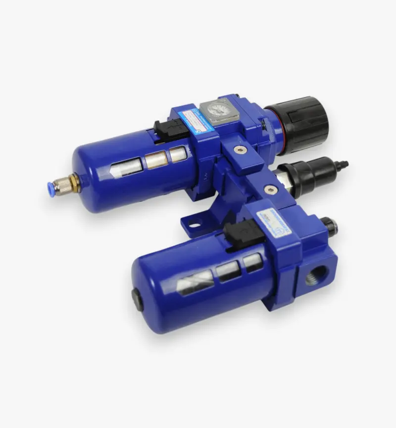

Назначение
Блок кондиционирования БКВ-Р-16 применяется в пневматических системах для фильтрации сжатого воздуха и настройки давления на выходе. Устройство рассчитано на подключение пневмолиний с условным проходом 16 мм.
Технические характеристики
Параметр Значение
Условный проход 16 мм
Номинальное давление 1 МПа
Минимальное рабочее давление 0,1 МПа
Диапазон настройки давления на выходе 0,05–0,85 МПа
Абсолютная тонкость фильтрации 25 мкм
Присоединение пневмолиний G1/2"
Отвод конденсата Полуавтоматический
Масса 2,36 кг
Конструктивные и эксплуатационные особенности
  • Фильтрация сжатого воздуха выполняется с абсолютной тонкостью 25 мкм.
  • Рабочее давление на выходе регулируется в диапазоне от 0,05 до 0,85 МПа.
  • Полуавтоматический отвод конденсата обеспечивает удаление накопленной влаги при проведении технического обслуживания.
  • Подключение пневмолиний выполняется через резьбовое присоединение G1/2".
  • Номинальное давление блока составляет 1 МПа; минимальное рабочее давление — 0,1 МПа.
