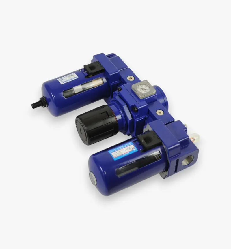

Блок кондиционирования БКВ-М-16-АО предназначен для подготовки сжатого воздуха в пневматических системах. Устройство выполняет фильтрацию воздуха, регулирование давления на выходе и автоматический отвод конденсата.
Технические характеристики
Параметр Значение
Условный проход 16 мм
Номинальное давление 1 МПа
Минимальное рабочее давление 0,1 МПа
Диапазон настройки давления на выходе 0,05–0,85 МПа
Абсолютная тонкость фильтрации 25 мкм
Присоединение пневмолиний G1/2"
Отвод конденсата Автоматический
Масса 2,4 кг
Конструктивные и эксплуатационные особенности
  • Фильтрация сжатого воздуха с абсолютной тонкостью 25 мкм снижает содержание механических загрязнений в пневмолинии.
  • Регулирование давления на выходе выполняется в диапазоне от 0,05 до 0,85 МПа.
  • Автоматический отвод конденсата не требует постоянного ручного удаления накопившейся влаги.
  • Подключение пневмолиний осуществляется через резьбовые присоединения G1/2".
  • Номинальное давление составляет 1 МПа; минимальное рабочее давление — 0,1 МПа.
  • Условный проход 16 мм обеспечивает подключение блока к пневматическим системам соответствующего сечения.
