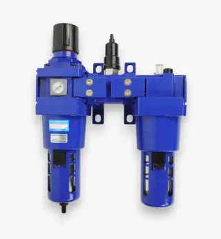

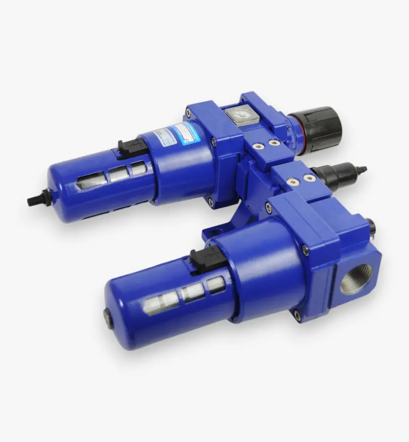

Блок кондиционирования БКВ-Р-25-АО
Блок предназначен для подготовки сжатого воздуха перед подачей в пневматическое оборудование. Устройство выполняет фильтрацию воздуха, настройку давления на выходе и автоматический отвод конденсата.
Технические характеристики
Параметр Значение
Условный проход 25 мм
Номинальное давление 1 МПа
Минимальное рабочее давление 0,1 МПа
Диапазон настройки давления на выходе 0,05–0,85 МПа
Абсолютная тонкость фильтрации 25 мкм
Присоединение пневмолиний G1"
Отвод конденсата Автоматический
Масса 4,16 кг
Конструктивные и эксплуатационные особенности
  • Фильтрация сжатого воздуха с абсолютной тонкостью фильтрации 25 мкм.
  • Регулирование давления на выходе в диапазоне от 0,05 до 0,85 МПа.
  • Автоматический отвод конденсата без необходимости ручного удаления.
  • Подключение пневматических линий через резьбовые присоединения G1".
  • Работа при номинальном давлении до 1 МПа и минимальном рабочем давлении 0,1 МПа.
